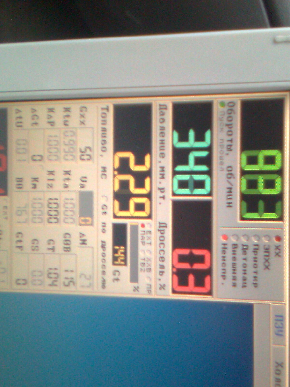

Доброго времени суток,господа спецы.
Прошу не пинать ногами,если подобное было где-то описано на форуме.
(Сенс,2004 г.в.,105 ткм.)
На скорости около 110 км\ч заморгал Чек,упала тяга.
на холостых двигатель начало ощутимо трясти.
АКМ выдаёт Р0301 (пропуск зажигания).
Вывернул свечу 1-го цилиндра - мокрая,сильный нагар.Остальные свечи в норме.
Замена свечи,замена высоковольтного на 1-м цилиндре ничего не дали.
Проверены метки ГРМ - совпадают.
Зазоры клапанов проверены - в норме.
При работе на холостом ощущается запах бензина в выхлопе.
Чек моргает после запуска постоянно..
Судя по всему, сгорания смеси либо нет вообще либо не полное.
Думал,катушка МЗ 1 и 4 цилиндров,но при выключении форсунки 4-го есть реакция - обороты падают,двигатель колбасит ещё больше.
При выключении форсунки 1-го - реакции никакой (что в общем-то не удивительно).
Смущает высокое давление 350 (было 300)
и время впрыска 2.3 (было 1.9-2.0)
Ну и соответственно расход 1.04 (было 0.85)
Буду благодарен за помощь.
данные т-монитора прилагаются.
aless

Сам себе ответил модуль зажигания.

valdis
Сообщения: 108
Зарегистрирован: Ср янв 09, 2008 3:07 pm
Откуда: Украина,Киев
Сообщение valdis » Пн окт 04, 2010 6:02 pm
aless писал(а):Сам себе ответил модуль зажигания.
С модуля подаётся искра одновременно на 1 и 4 цилиндры...Но 4-й же работает.
Свеча 4-го сухая...реакция на выключение форсунки 4-го есть...
