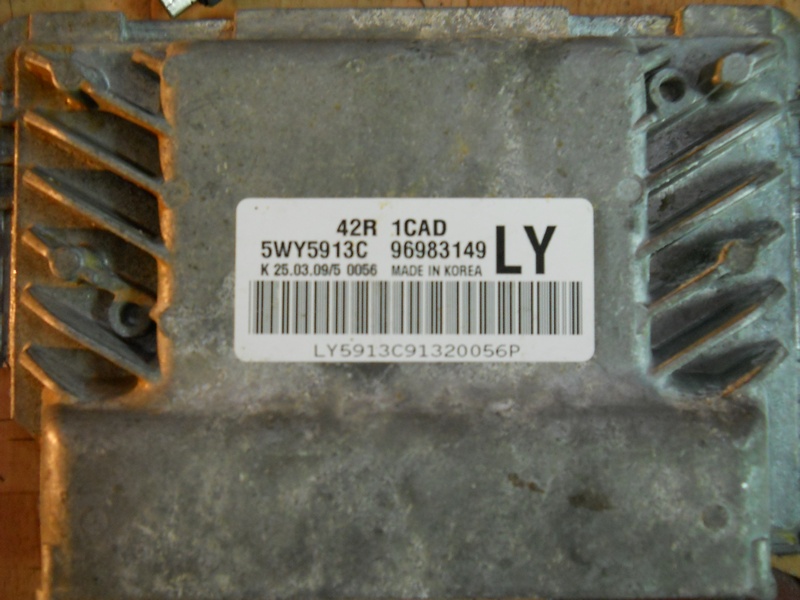

Chevrlotet Aveo 2009 МТ, после аварии, микросхему поменял, вторая вроде целая. На диагностику не выходит, чек не загорается. Интересует распиновка блока. Помогите пожалуйста.

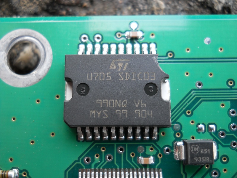

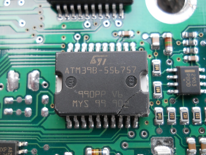

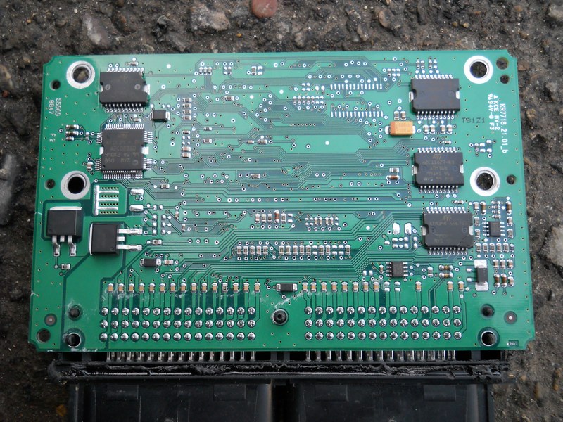

Если такие повреждения, то 100 % повреждены междуслойные переходы платы. Без схемы востановить будет очень трудно.

По буквам вроде как Siemens 5WY. Посмотри в хелпе ChipLoaderа.
Denis
Сообщения: 2842
Сообщение Denis » Ср фев 09, 2011 10:50 pm
То что это Сименс , это понятно .....вопрос в другом ...какой именно ? Очень похож на сириус D42 .

denischernikov писал(а):Chevrlotet Aveo 2009 МТ, после аварии
Может не Авео, а Круз?
Автор загрузчика MultiFlasher
denwerok
Сообщения: 55
Зарегистрирован: Чт авг 20, 2009 11:51 pm
Откуда: Воронеж
Сообщение denwerok » Чт фев 10, 2011 1:46 am
Нее, это авео 1.2_16кл)))

Тогда это какая-то разновидность EMS3132
На круэе симтек 76.1 стот ....совсем по другому выглядит. Говорю же Сириус

Это Sirius D42 или 42R.
Оказывается блок предохранителей идет свой под этот контроллер, родной разбит в дым.
После восстановления блока предохранителей, с разбора не подошел,
контроллер стал выходить на связь, но не заводится.
Ошибки: обрыв модуля зажигания A и B.
Ключи целые, катушка целая.
Кто подскажет куда идет цепь управления с ключей, на какой драйвер?

По идее 5 минут найти куда. Тестером прозвониь провод от МЗ к ЭБУ, и в нём тоже не сложно. Питание 12 вольт есть на МЗ?

Я же пишу, что обрыв, неужели я не проверил от МЗ до ЭБУ?
Если обрыва нет внутри ЭБУ, то найти можно за пять минут!
Но он есть! И ищу его я уже 10 часов!

За 10 часов можно найти даташит на микросхемы, на возможные драйвера и определить какие выхода на каком драйвере никуда не идут, раз уверен, что обры внутри платы. Ну раз прозвонил, с каких пинов идёт управление? Это лёгкий путь, ну а тяжёлый, это осциком найти по входу возможного драйвера.
"кто подскажет куда идет цепь управления с ключей, на какой драйвер?"
Неужели это не понятно?
Не понятно. Какие ключи целые то, о чём речь?
Аха, заметил, один ключ перепаян. Ну коль это ключи зажигания, то ищи их входа с проца.
