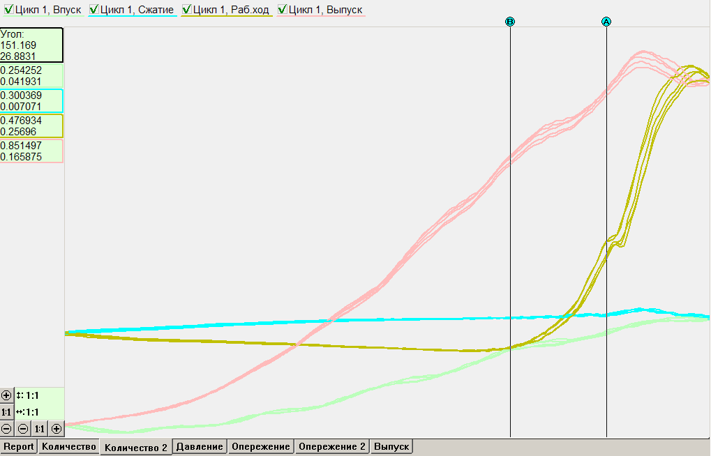

К размышлению.
Авто метки в норме по мануалу , а в реале.
Веселые дяди , шпоночку переставили.
