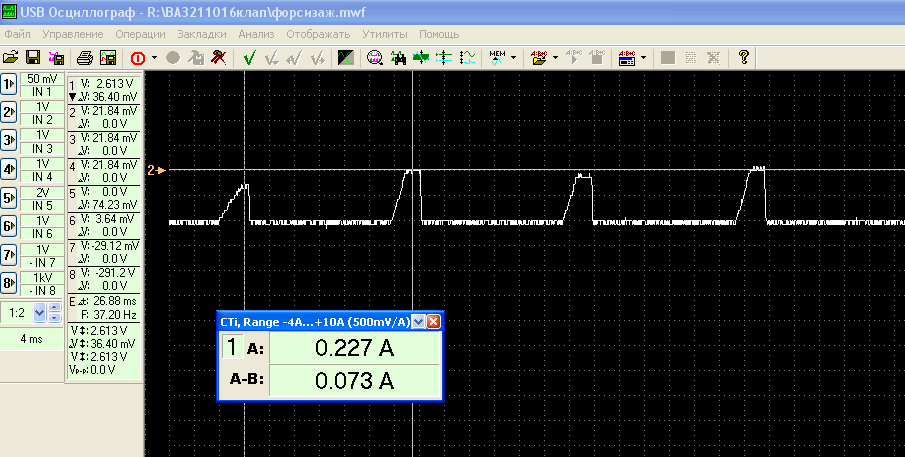

Вот здесь скрин осцилки с подгнившим проводом ГР.http://www.chipsoft.ru/forums/viewtopic ... ght=#40279

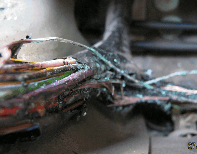

А так выглядит ток форсунок в двух траблы с проводами. Самая первая ни скрине вообще ЭБУ регистрировал пропуски зажигания по тому цилиндру.

Провод один згнил при входе в колодку как будто кислота попала остальные провода целые Когда машина глохла бензонасос работал как после включения зажигания и выключался. :shock: :shock:

Если изоляция провода нарушена, (трещина, или иголочкой прокалывали для измерения), то во влажной среде, в этом месте медная жила, со временем, превратится в зелёный порошок. Поэтому, если жгуты проложены по полу салона, то для коррозии созданы чудненькие условия...
Особенно это характерно для Ланосов. У меня был в работе Ланос, (1,5 л, поляк), в котором дважды!, с интервалом в год, сгнивал один и тот же провод, только в разных местах. (Оранжевый провод от Пр. №5, питание ЭБУ).
