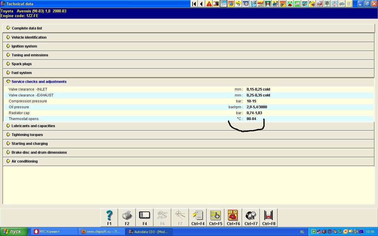

Усомнился в работе термостата.
Завел, прогрел до примерно 60-65 гр. Поехал. Температура в пробке выросла до 78-79 (пока двигался). Но от вкл. печки (печка работает на 3 скорости из 4) стала падать до 74-73 гр. доехал до офиса темп. стала 83-84 гр. (термостат стоит на 82 гр.) Скажите, это так и должно быть? :oops:
malagar
Сообщения: 842
Откуда: Донецкая обл
Сообщение malagar » Ср ноя 21, 2012 11:42 am
Если салон не прогрет , отопитель вполне может сбить температуру. Циркуляция ОЖ в радиаторе отопителя в малом круге системы охлаждения....
Термостат в порядке.
