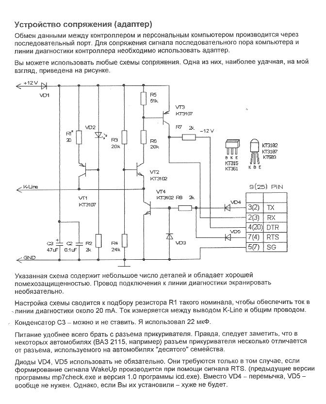

Как не странно - у меня лично лучше всего связывается с ним простенький адаптер на 4 транзисторах. (его схемка в ХЕЛПЕ ICD нарисована)
Я тоже собрал адаптер по этой схеме и у меня тоже МР7, но чё-то ни как не могу наладить связь между ними. Точнее не пойму как работет адаптер, в ICD проверяю, пишет "адаптер не подключён", хотя все элементы рабочие (проверял) и схема собрана правильно.
Подскажи, как её настроить?
