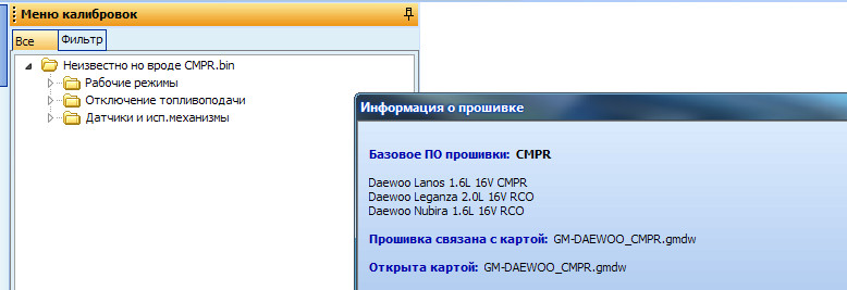

Имеется авто Chevrolet Tacuma с блоком KDAC YALU. Проблема - на МЗ (на один канал) из ЭБУ подается сигнал с уровнем 1В (на другой канал почти 5В), соответственно один канал на МЗ не работает. Доноров для ремонта данного блока нет (там все Сингапурское), плюс ко всему все залито лаком, да и без схемы трудновато все это осилить...
Имеется запасной блок KDAC с аппараткой под YANC, что там конкретно залито я не знаю, прошивку я с блока скачал и прикладываю во вложении. Может кстати кто то определит название прошивки?
На данной прошивке авто едет неплохо, но горит все время ЧЕК по РСО и обороты при переходе на нейтраль скачут 1500-2000об/мин. Иногда обороты могут устаканится (после передергивания зажиганием), а иногда нет... Но если постоит долго, то обороты всегда в норме.
Собственно вопросы:
1. Что у меня залито в блок (прошивка во вложении)?
2. Можно ли что-либо залить, например от Нубиры (желательно с ДК), если ДА - то что? Ну или от другого авто с подобным двигателем и ЭБУ...
3. Заливаю ломанным комбиком, в инете много разных прошивок с разными размерами: 32кБт, 64кБт, 128кБт. А какой истинный размер прошивки для этого блока? И какой размер можно безбоязно скормить для моего загрузчика к этому блоку?
вроде CMPR.rar
Неизвестная прошивка, но вроде как CMPR
(28.32 КБ) 257 скачиваний

В том то и дело, что на основе CMPR сидит не только калибровка на 2.0л (что как раз то мне и надо), но и калибровки на 1.6л 16кл...
Вот и вопрос: у меня конкретно какие калибровки: на 1.6л или на 2.0л??

Один вопрос благодаря тебе решился. Значит моя прошивка в единичном числе весит 64кБт.
Осталась пара вопросов:
1. калибровки для какого мотора находятся в моей приложенной прошивке: 1.6л или 2.0л?
2. какая прошивка без иммо с ДК на 2.0л 16кл подойдет мне в данном случае?
