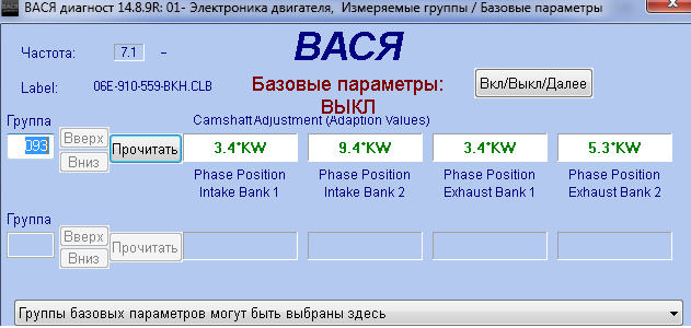

Машинка много ремонтировалась, пробег под 200 000, впринципе сделано всё, помыты форсунки(хотя надо их менять, по идее), заработали лучше, поменяны свечи, проверены МЗ-исправны, проброшена дополнительная масса на мотор(прошёл недостаток полного незапуска) ну и как результата вроде бы всё нормально, и едет хорошо и запуск недолгий или вообще мгновенный, но появились ошибки, которых наверно не было перед началом всего ремонта(скорее всего), и не нравится мне картинка.... Что скажут специалисты по ВАГам?

Готовность: 0000 0000
Thursday,09,November,2017,09:42:59:10463
ВАСЯ -- Windows эмулятор VAG/VAS
ВАСЯ Версия: 14.8.9.0
Версия данных: 20140911
VIN: Номерной знак: 1010
Адрес 01: Электроника двигателя (4F1 910 559 S)
09:42:50
0.330 V Voltage Cylinder 1
0.246 V Voltage Cylinder 2
0.351 V Voltage Cylinder 3
0.366 V Voltage Cylinder 4
0.348 V Voltage Cylinder 5
0.253 V Voltage Cylinder 6
Thursday,09,November,2017,09:45:33:10463
09:45:25
0.9941 Lambda Control Bank 1 (actual)
1.0000 Lambda Control Bank 2 (actual)
09:53:26
3.4°KW Phase Position Intake Bank 1
9.8°KW Phase Position Intake Bank 2
3.4°KW Phase Position Exhaust Bank 1
5.3°KW Phase Position Exhaust Bank 2
