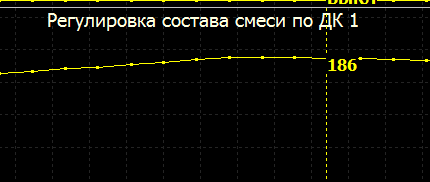

Сообщения: 3198
Сообщение Иоанн » Ср дек 26, 2018 6:52 am
Накопленная коррекция топливоподачи сколько?
А вообще странно, сейчас посмотрел у себя после сброса адаптаций моментальная и накопленная коррекции были ровно 128, зато параметр регулировка состава смеси доходил до 186. В моем случае был неисправным ДК1 (для проверки подготовил и записал Е0 версию).
После сброса адаптаций и выключения зажигания сколько времени ждали?
26-12-2018 085037.png (3.81 КБ) 14589 просмотров
