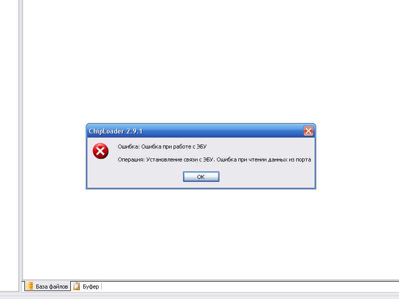

Была сегодня эта машинка, проигрался с ней пол дня, но кроме как посмотреть паспорт ничего не получилось.
уже менял скорость, накидывал дополнительно зарядное так как акума быстро садилась,пробовал перемыкать имо 5,6 ноги.
пробовал оба модуля для Sirius D3/D4 и SiriusD32/D42 и только дважды он показал мне паспорт и на этом всё,а считать или писать пишет ошибка работы с эбу.

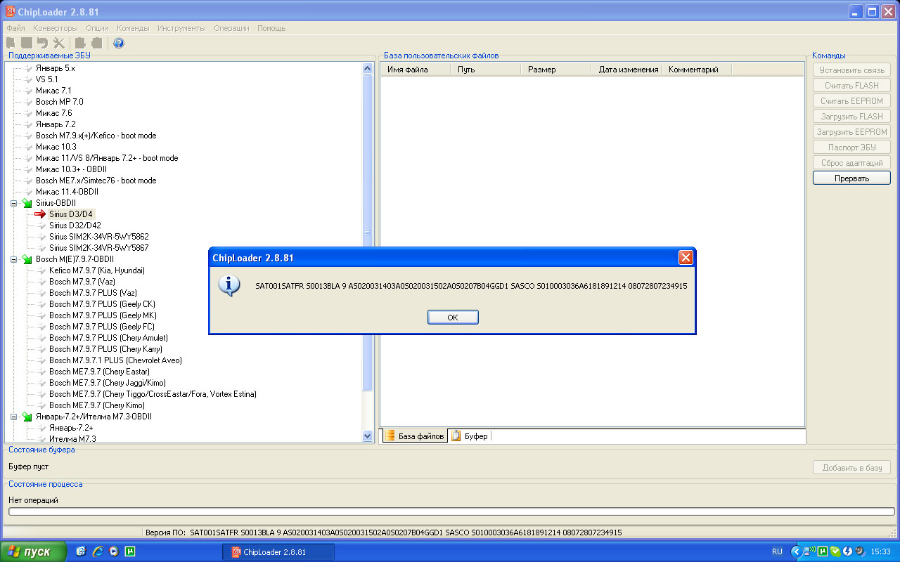

как не странно но у меня рядом сосед и у него шевроль 1.5 мр-140 с первого раза без проблем, возвращяюсь пробую сириус он с 5-го раза показал паспорт и дальше всё безполезно пишет ошибка работы с эбу.
запускаю диагностику без проблем, всё работает на CheviExplorer использую тотже к-лайн Дена.
вот скины
вот такая интересная аномалия
а вот по диагнозе
шевролет лачети СИРИУС.jpg (166.62 КБ) 8222 просмотра

вот то что получилось после изменения настроек FTDI без проблем блок выдал паспорт, прочиталься и записался.
Благодарю за советы.
