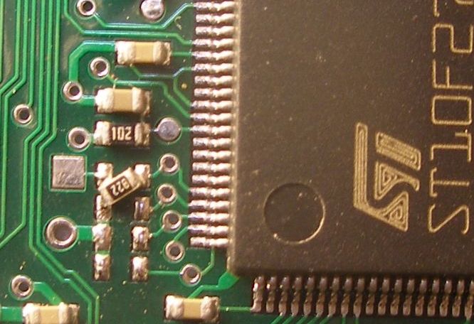

доработка М73
Сообщение Ikin » Сб июн 21, 2008 1:08 pm
Что бы загрузить М73 чиплоадером от Дениса по вкладке 797+, нужно доработать ЭБУперевести его в бутстреп, прилагаю фотку. Что бы корректно считать и записать эпром нужен флешер проца St10, и еще ROY доработал флешер и он теперь работает и я72+ и м73 микас 11, через бутстреп. Для перевода контролера в бутстреп - Нужно повернуть чип резистор 0805 как показано на фото, затем после заливке обратно поставить, или ( не проверенная инфа) манипуляции через резистор от 4к подать на проц 104 ногу массу на 105 плюс, при установке связи убрать и лейте. Распиновка показана выше.
Но я думаю и надеюсь на Дениса, он что нить придумает и его самый класный загрузчик будет шить без доработки блока, как ужастно дорогой и нерентабельный xxxxxx....

Извеняюсь не подметил 5 вольт соответственно. Отзовы были по обеим и Я7.2+, сразу помечу я сам не шил, но все подтвердилось. Кроме того если блок завален загрузчиком по диагнозе, то этим методом можно реанимировать блок.
Еще насчет проца ST10, что стоит в этих блоках есть информация.
Я впринцепе ее переварил но НИКАКИХ ПОДТВЕРЖДЕНИЙ НЕ ПОЛУЧИЛ. Если есть люди кто круто в этом шарят то просим прокоментируйте.
---тут система какая, бут стреп дает сигнал низкий уровень на 104 проц заливает свой бут, который и управляет процесом, запись пошла. С внешней частью все гораздо хуже. По определенному протоколу запроса по байтно( этот байт наверное есть у производителя) этот байт дает добро залить бут из внешней среды, после того как бут залит, все проц открыт микропрограммой - бут, которая руководит процесом загрузки. А теперь представь, что что то случилось и бут неполностью записан все жопа, никогда бут не запишишь больше. Соответственно поворачивая резюк ты даешь команду процу на внутренний бут и он все стирает и заливает свой и все востанавливается. И из за этого нужно поворачивать назад резистор.
Вот эта информация и все. Я думаю программисты и кто шарят в процах могут растолковать информацию.
Я ЕЕ НЕ ПРОВЕРЯЛ И НЕТ У МЕНЯ ТАКИХ ДЛЯ ЭКСПЕРЕМЕНТОВ БЛОКОВ.
