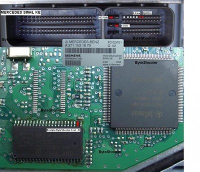

Сообщение sergey100 » Пн мар 23, 2015 9:16 am
Фото внутренностей в студию
Autoatis
Сообщения: 78
Зарегистрирован: Пт май 13, 2011 12:23 pm
Сообщение Autoatis » Пн мар 23, 2015 9:29 am
Там С167 и AM29F800BT
По обд только КЕСС.
В буте только вторая галетта, chiploader не возьмет.
Можно выпаять флеш, что скорее всего и прийдется сделать.

sergey100 писал(а):Фото внутренностей в студию
Если бы я с уверенностью бы сказал клиенту, то взял бы блок с машины и сфоткал, а на данный момент я хочу подготовиться. Да. Выпаять флеш думаю будет проще и в програматоре перешить.

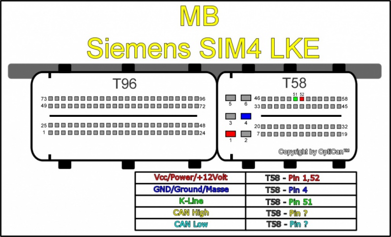

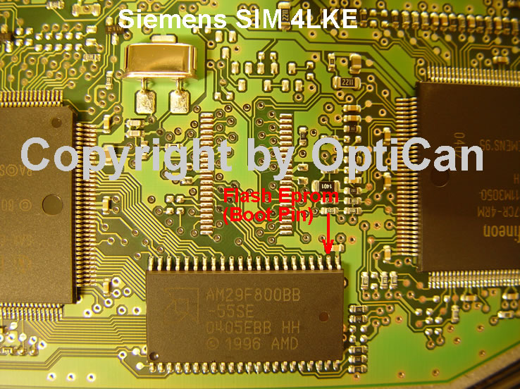

1. Имеется прорблема с Mersedes W203 C200 1.8 SIM 4LKE (C167+29F800)
2. Подключаю вот по этой схеме
3. Выбираю вкладку С16* Tool Box -> C167 29F800C
4. Нажимаю считать -> Все прекрасно считывается 1мб
5. Пытаюсь записать обратно то что скачал - пишет Timer out ecu!!
6. Питание на Piasini давал 12, 13, 14, 15, 16 V и все бесполезно.
7. На выходе с Piasini - 12.8 V
8. Резистор припаял 6,7 КОМ к ноге 29F800C подключал его и к корпусу ЭБУ, И к массе подходящей к ЭБУ. И к синему проводу.
А вот к этой схеме как подключиться и сделать я не могу понять. Подключаю 12 в , К -лайн, где 0V это масса, Ignition (зажигание) - 12в, бут пин на массу через резик 6,7 Ком
Я в замешательстве...((((

Сообщение Pashkovskiy65 » Пт апр 03, 2015 7:51 pm
А тип микросхемы правильно выбираете(ВВ или ВТ)?
Николай
Denzo
Сообщения: 6
Зарегистрирован: Вт сен 30, 2014 1:02 pm
Откуда: Астрахань
Сообщение Denzo » Пт апр 03, 2015 10:10 pm
Pashkovskiy65 писал(а):А тип микросхемы правильно выбираете(ВВ или ВТ)?
BB -тип
Denzo-chip.ru
Pashkovskiy65
Сообщения: 849
Откуда: г. Орёл
Сообщение Pashkovskiy65 » Сб апр 04, 2015 8:48 am
Значит Piasini не рабочая.
Николай
Denzo
Сообщения: 6
Откуда: Астрахань
Сообщение Denzo » Сб апр 04, 2015 10:15 am
Pashkovskiy65 писал(а):Значит Piasini не рабочая.
А в чем может быть проблема? Я ее дорабатывал для митсубиси. 16 в.
