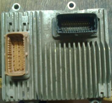

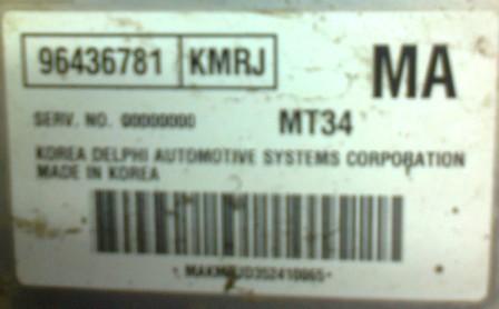

Притащили сегодня после капремонта (погнуло клапана) Suzuki Forenza 2.0. Мотористы, собрав машину, пытались завести. Бензонасос сработал один раз и после этого тишина. «Check-Engine» не загорается, на связь блок не выходит. Что за ЭБУ - не знаю. Постоянное питание на разъеме "С" есть на контактах 29, 47, 48. После вкл зажигания появляется на 16, 30, 32. Массы снизу впускного коллектора прикручены.
Есть ли у кого распиновка на этот блок? Спасибо.

Возможно + с - перепутали на акб , загляни в блок на делфаях бывает перегорают алюминевые выводы.

Питание никто не перепутывал. Проблема решилась продувкой сжатым воздухом внутренностей ЭБУ, чисткой и последующей обработкой WD-40.
