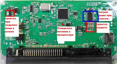

Сообщение Sanho » Вт май 13, 2014 2:16 pm
ЗМЗ-40621
302.3763 000-03
Нет 5в.Ток покоя 1.5А.
На TLE 4268 не похоже.Греется сборка варисторов.

И шо греется. На 18 ноге питание есть ? Может 12 нога звониться на маску ? Я про ноги TLE4268/

Стабилизатор с платы снял-бестолку-ток упал с 1.5А до 0,8А
Проц- VSSI - VDDI - примерно 500 Ом.Предполагаю процу пипец по 2.5V.
В схеме 2.5V вроде больше никому и не нужно.
ИМХО

Подниму тему. Блок СОАТЭ. (а\м ГАЗель бортовой) нет питания 5В ДМРВ, ДПДЗ и ДТОЖ. Блок на диагностику выходит, при запуске схватывает и глохнет. На момент осмотра были перепутаны фишки ДПДЗ и датчика коленвала. Исправил.
Разобрал блок, проверил питание проца 2.5 В - есть, а вот вместо 5В - есть 6.25В. Проверил выход на TLE 4268 теже 6.25. На вход TLE 4268 приходит 12В. Подключал на столе, проводку на авто проверил лампой 55Вт, никакого КЗ в проводке авто нет. Визуально все дорожки как новые, запаха горелого нет. На плате никакие элементы не греются.
Можно ли предположить стабилизатор TLE 4268 под замену?
