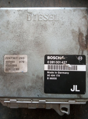

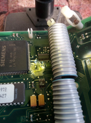

Прошу помощи! Убрать иммо Опель Омега Б дизель 2,5 1998 года, eeprom 93C46 вычитал. Вроде имо тул рулит.... :roll:
Блок BOSCH 0 281 001 427, DDE 2.1 двигатель X 25 DT.

Программного решения нет или делать авто или эмулятор.

вот что выдал иммо сервис тул
ЧИПСОФТ опель_ImmoOff.rar
(125 байт) 520 скачиваний

Спасибо! Только перепуганный клиент отказался от записи иммо офф, сказал, что у них в селе и так заведут!
Он машинку неделю назад купил и потерял единственный ключ!
Отдал ему назад блок в родном состоянии и перекрестился! :oops:
