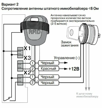

обход иммо
- Вложения
- изображение_2021-11-12_102106.png (121.73 КБ) 10199 просмотров

В заключении темы хочу добавить следующее.
По инструкции к сигналке есть 4 варианта подключения контроля автозапуска:
- сигнал с тахометра (невозможно взять потому, что по CАN шине)
- сигнал с датчика давления масла (неудобно подключаться)
- сигнал с возбудждения генератора (возник вопрос по подключению потому, что в приборке лампа АКБ через СAN шину работает)
- сигнал цепи +12В (видит увеличение напряжения сети на 0,6В после запуска ДВС)
Первый и второй варианты отпали, третий и четвертый не заработал.
По совету более опытных товарищей взял сигнал "+" с форсунки и все работает. Всем спасибо!
С обходом иммобилайзера никаких проблем не возникло.
Фиолетовый провод (зажигание 2) никуда не подключал.
