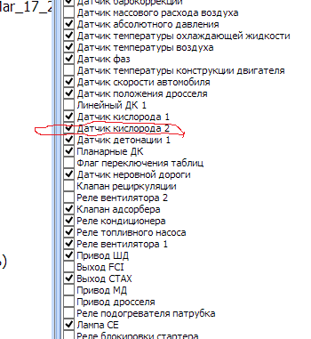

mariupol28 писал(а):
Чт авг 04, 2022 1:44 pm
Возможно блок глючит? Он уже был прошит на е2. А то получается я хочу разогнаться а оно види обогащение и давай мне резать подачу
Е2 кажете?
Вислав на почту прошивку попробуйте.
Снимок экрана (194).png (21.43 КБ) 6971 просмотр
