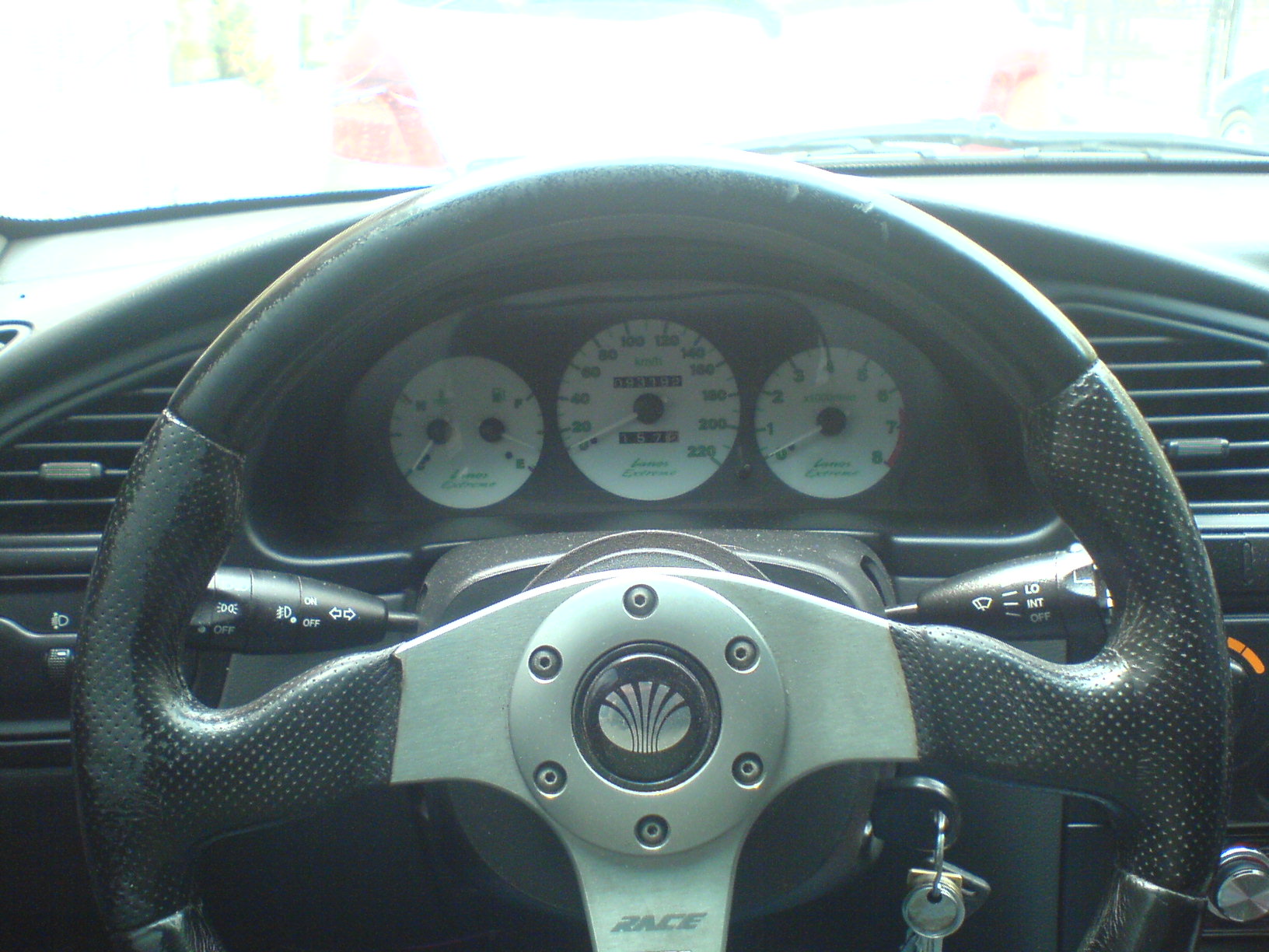

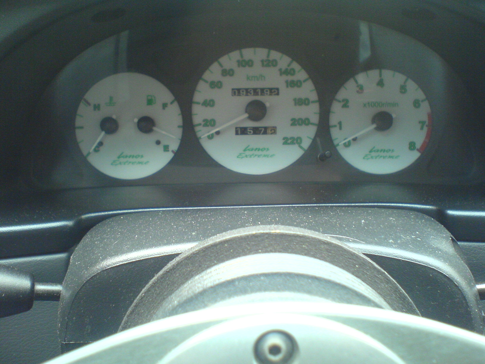

Сообщение chipsoft » Вс апр 18, 2010 9:17 pm
Выглядит интерестно, только белые стрелки на белом фоне панели приборов выглядят не очень информативно.
