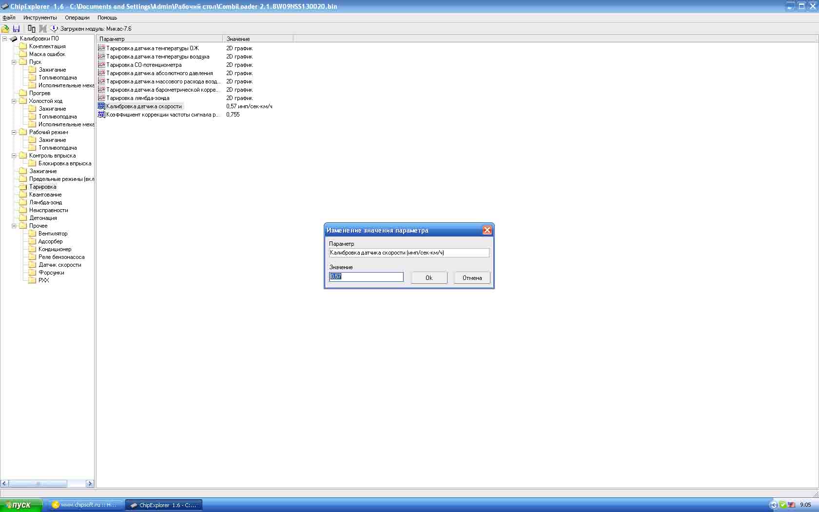

Ситуация такая, после замены деференциала на таврический, показания спидометра стало меньше, можно откалибровать датчик програмным путем? Спидометр врет, вместо 100 пройденных км, показывает 85, значение по умолчанию стоит 0,57 какое значение ставить?)

В таврийской прошивке с блоком Микас 7.6 это значение 0,6

Если цифры положил правильные, попробуй 0,67. Удачи.

Спидометр показывает непосредственно от датчика - эбу и прошивка тут не причем.

Ставил значения 0,47, 0,67, 0,8 разницы нету(, может надо менять что то другое?)

Недавно подобная проблема возникла на УАЗе. Решилось изготовлением корректора скорости (ставиться между датчиком и приборной панелью) Печатка осталась лишняя вытравленая, могу для тебя сделать.

Разница в пластмассовой шестерне привода спидометра. Которая стоит на коробке дифференциала. Так что большой привет сборщику.
Кроме значений в прошивке можно еще поменять диаметр колес. :lol:
