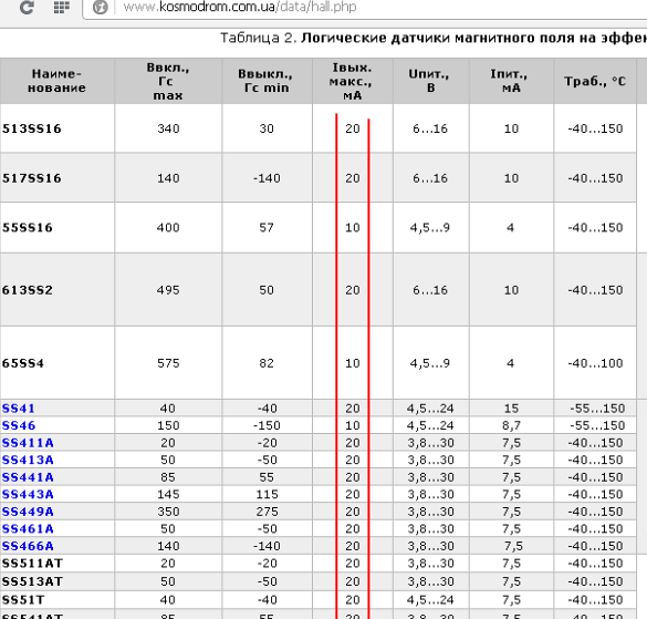

Если верить этому скрину, то панику я поднял напрасно. 10 ma ДС должен выдержать легко.

А вот на "Космодроме" для Д Холла указаны значения в несколько раз меньше.

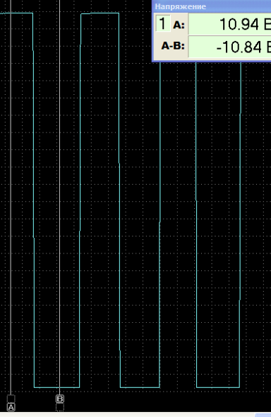

У своего проверенного продавца купил новый ДС. (Группа Омега). До того, как устанавливать ДС на авто решил сначала проверить его, как советовал borkas147:
borkas147 писал(а):Странный у Вас подход, нельзя ли проверить питание датчика и посмотреть что у него на выходе без нагрузки ?...
Но долго не мог придумать, как же это сделать, т. е. как подключить ДС без нагрузки??? Ведь, ДС, (т. е. Д Холла), сам никакого напряжения не выдает, он только "садит" на массу опорное, приходящее на него. (ОТ ЭБУ, коммутатора, приборки и т. п.)
Т. е. если подключить ДС без нагрузки, то на сигнальном будет ок. нуля вольт. (Ведь "садИть" на ноль то нечего! С таким же успехом можно пытаться включить фары, на авто без АКБ). Чтобы развеять все сомнения, я, все же, подключил ДС с "висящим" сигнальным проводом. (Точнее, подключил к сигнальному Постолограф). Но, как я и подозревал, увидел круглый НОЛЬ. Тогда я попытался, подойдя к ДС поближе, сказать ему громко и уверенно: - Я от borkas147! - Но, упрямый датчик и ухом не повел...
Тогда я рискнул нагрузить его током ок. 3 ma. (Две led контрольки, подключенных последовательно. Одна контролька потребляла ок. 7 ma. Поэтому, решил не рисковать и уменьшил ток вдвое. Проверка на контрольках прошла успешно, поэтому подключил ДС к разъёму проводки авто и вращал вал датчика пальцами. Ура! Заработало! (См. скрин).
Ставлю ДС на авто, тест драйв, спидометр показывает, владелец доволен...
Всем спасибо за помощь.
