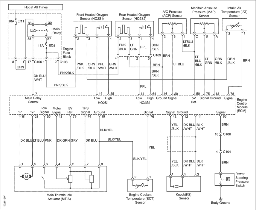

может кто делал, какой ДК взять старый или новый??? там я так слышал что разница в мощности нагревателя?
может у кого есть распиновка ДК ксюхи??? или его маркировка хоть! ато машины пока нет под рукой!

Сообщение Георгий » Ср июл 08, 2009 2:49 pm
Вот схема Лачетти с таким движком - думаю разницы быть не должно
