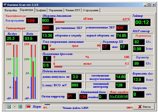

Вот выкладываю....
То Карлсон - подскажите , а что я сказал неправиль... где неправильно поставленный вопрос..... И если Вас интересуют параметры - то какие именно , ведь проги показывают их в динамике....
на прогретой машине , режим ХХ
Напряжение ДПДЗ=0.55 В
Шаг ШМХХ - 15
РАЗРЯЖЕНИЕ в коллекторе - 31кПа ( то Денис - то , что я тебе называл - это разница между атмосферным и реальным в коллекторе - ДЕУСКАН , так глупо показывает....)
Обороты ХХ - 775-800
Длинна (или длительность кому как угодно) импульса впрыска - 3.1-3.4 мс
УОЗ - колеблется 8-12 грд.
Шаг ШМХХ - 15

Маловат зазор. 1-1.15мм должен быть в наших реальных условиях. Прошвка безусловно рассчитана на кривость сборки двигателя, соответственно углы очень поздние. Но это не панацея - везде по чуть чуть расхождения. Давление на пару десятых меньше, зазорчики на пару десятых меньше. Компрессия опять-таки. В сумме набегает то, что набегает.а что оппаньки

Если нет ДФ, то великовато! Вот скрин с Ланоса 1,5Длинна (или длительность кому как угодно) импульса впрыска - 3.1-3.4 мс

ДА , я вижу что там 1.3 мс.
Цифра в 3.2-3.4 мс была взята мною от узбеков... Они на "фирменном" СТО своим фиремнным сканером , всем так выставляют... крутя при этом трамблер.. Я конечно забил на это и стробоскопом выставил точно , 10грд. до ВМТ, и как ни странно, но метки на трамблере совпали с теми , что мне поставили узбеки , по моей же просьбе.... Кроме того , у меня нет ДПКВ, и наверняка форсунки по производительности отличаются от ланоса.... такие данные - считываются и со старой корейской нексии , где нет рециркуляции отработанных газов, ЛЗ, и ЭБУ стоит с ПЗУ , а не с флешем....

ПЗУ или флэш, разницы нет. А длительность впрыска более 2.5 - это ненормально, если только нет ДФ.
Давай так, выложи все данные диагностики на ХХ (скрин проги) и тогда будет более толковое обсуждение. А данные по наслышке - это несерьёзно.

Если на машине трамблер, то может на ней стоит синхронный впрыск, а в этом случае длительности вроде нормальные - я как-то на своей Ксюхе смотрел - там двумя миллисекундами не пахло - нормальной длины импульсы - точно не помню.Да и смотреть сейчас некорректно - после долгой езды на метане нормальной работы на бензине не жду.
Но явно есть подозрения, что в Ланосах и 8-кл. Нексиях речь идет об очччень разных форсунках. И длительностях.
