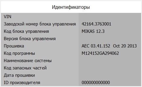

Теперь по теме,имеется два блока микас 12.3,один с рабочим процессором,но искупался в воде и подгорел,второй с мёртвым процессором(не знаю причину,блок на нём молчал как партизан),но хорошей платой.Процессоры одинаковые Infineon SAK-XC2060М-104F80L,я их пересадил местами,теперь блок с нормальной платой,читается,пишется,выходит на диагностику,но смущает следующее,комплектация блоков сильно разнится,в блоке-доноре всего два ключа,а блок,в который пересадил рабочий процессор,полная комплектация 6 ключей и прочие драйверы.
Суть вопроса,будет ли этот блок,с рабочим процессором адекватно работать на авто?Блок привезли с другого города,проверить в живую пока нет возможности.Платы одинаковые у обоих блоков,даже иденты ПО одинаковые на наклейках 42164.3763001 M124 152GA294058
Я пробовал писать R14 058 и R15 062 всё пишется,блок на диагностику выходит на столе,идентификация проходит,ошибки трутся.
После замены процессора

Думаю будет самое главное что бы прошивка была соответствующая... шьют же после замены м73 как 7,2+

Блок донор с хорошей платой оказался микас 12 :D
Будет работать или нет,покажет время... :D

Сейчас таки достучался до процессора в микас 12 мотор лоадером2,прочитал,записал,подключил сканматик 2 и он выдал "ошибка процессора" :D нестираемая ошибка.
