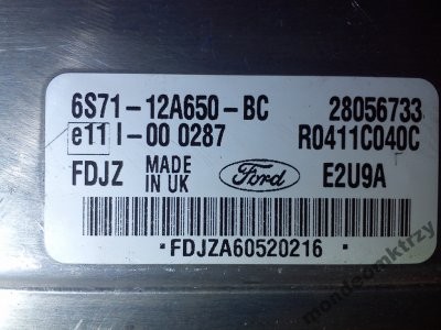

DCM3.5 или 3.4?

:roll:
.jpg
blistograd
Сообщения: 1114
Сообщение blistograd » Вс фев 04, 2018 11:38 am
самый обнаковенный делфи МРС555

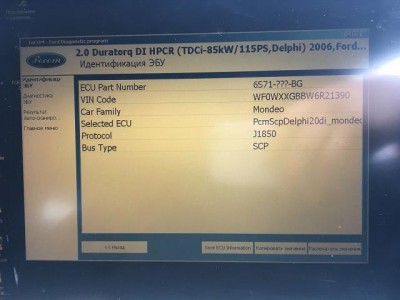

Сообщение vadimmm » Вс фев 04, 2018 12:44 pm
Чем лучше шить?
bayern
Сообщения: 659
Откуда: Лубны
Сообщение bayern » Вс фев 04, 2018 12:58 pm
BDM100
DENVER

blistograd писал(а):самый обнаковенный делфи МРС555
так вроде в кесс 2 заявлен , но не помню как отрабатывает , если и делал то давно

Сообщение bayern » Вс фев 04, 2018 4:40 pm
любой загрузчик с БДМ-интерфейсом

bayern писал(а):любой загрузчик с БДМ-интерфейсом
в кесс по ОБД завляен , чтение - запись

Сообщение Opel Tech2 » Пн фев 05, 2018 12:52 am
Делается он по дырке без проблем.
