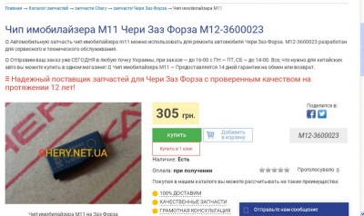

Притолкал мужик свою форзу с ключами новыми, сканматик выфдал пин 8 циферок.Пин принялся, да толку ключи пустышки, без трансподеров и радоканала.Вскрывал, смотрел пусто.Надо заказывать 2 трансподера.

А кто его должен был отговаривать?Он отосрал ключи, поехал к диллеру, те заказали, через пару недель пришли новые.Здлесь вроде и ежу понятно что ключи нужны укомплектованы.Это ведь не жигули.
Видимо диллеры бараны, а мужик сам не знал.На заводе такие же как и диллер.Всем все пофиг, купил корыто теперь ипись.Главное деньги получить с покупателя.
Это он?
