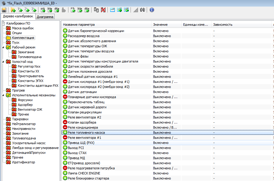

В прошивке отключено реле бензонасоса, может случайно? не работает бензонасос...
То Вы, по всей видимости, не перевели блок в режим диагностики после прошивки - с комплектацией там все в порядке.

P.S.Сравнение с рабочей прошивкой

На микас10.3, 10.3+,как и на м7.6 бн не отключаеться ,хоть есть он в комплектации ,хоть нет , на м7.1 и м7.2 отключаеться ,вероятней всего ,как написали выше ,эбу остался в режиме програмирования.
Делал скрин с СЕ для успокоения заказчика прошивки. Хотя в Абитовских проектах флаг стоит.
