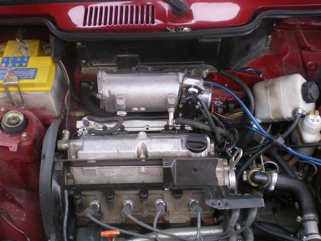

Сообщение ollg » Вс май 11, 2008 1:25 pm
фото моторн.отсека

Олег, при чтении в флэшэре правильно внизу записалось версия ПО, дата, двигатель? Т.е. я хочу узнать, корректно ли считалась прошивка. Я пока не смог её открыть, а по поводу залить от сенса-пробовать надо, тогда и править под машину. Теоретически-должно получится.

Олег,Robin прав, в теме:"Тюн.прош."на М 10.3 где то видел прошивку на Таврию 1.1,скачай и пробуй, ведь на снимке у тебя двигатель однозначно Таврийский.Пробовал открыть редактором и сравнить,какая то белиберда получилась.
