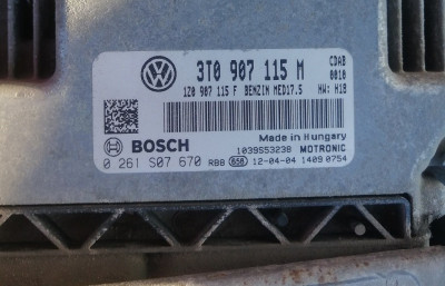

Добрый день.
Шкода октавия 1.8 12 год, пробовал кто нибудь прошить?

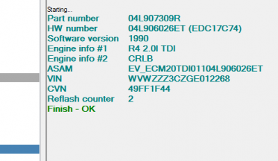

Проситься Пассат Б8 2.0 дизель-идентификацию прошел. Сделает?

Zorro16 писал(а):
Сб июн 13, 2020 4:55 pm
Добрый день.
Прошивал.
fortovuy писал(а):
Сб июн 13, 2020 6:13 pm
Сделает.
Конвертация frf to bin коректная в обоих случаях.
Добрый день.
А иденты хоть отдаются? Это можеь быть ЭБУ TP20
stutterer

chipsoft писал(а):
Вс июн 14, 2020 2:18 pm
Добрый день.
Там cdab мотор, это уже uds протокол.
TP20 на bzb моторах.
Добрый день.
К сожалению нет, буду шить через bench.

Zorro16 писал(а):
Вс июн 14, 2020 8:31 pm
Добрый день.
Да, я не прав, блок еще кановый. Прошу прощения, что ввел в заблуждение.
Прошивка 1z0907115F_0020 внутри должна быть.

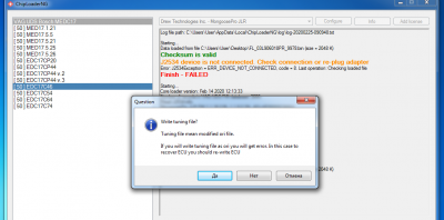

Сообщение fortovuy » Вт июн 16, 2020 8:55 am
При возврате стоковой прошивки нажимать тоже надо ДА?
viktor9950
Сообщения: 1580
Re: Модуль [50] "VAG UDS Bosch MEDC17 - OBD2" для ChipLoaderNG
Сообщение viktor9950 » Вт июн 16, 2020 9:02 am
Безымянный.png При возврате стоковой прошивки нажимать тоже надо ДА?
Нажимать надо нет и зальется программа + калибровки
Модуль отработал на ура-запись 18 минут.
