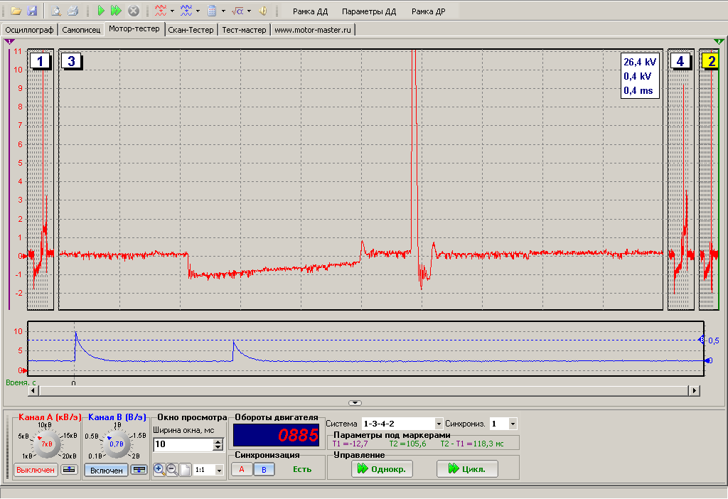

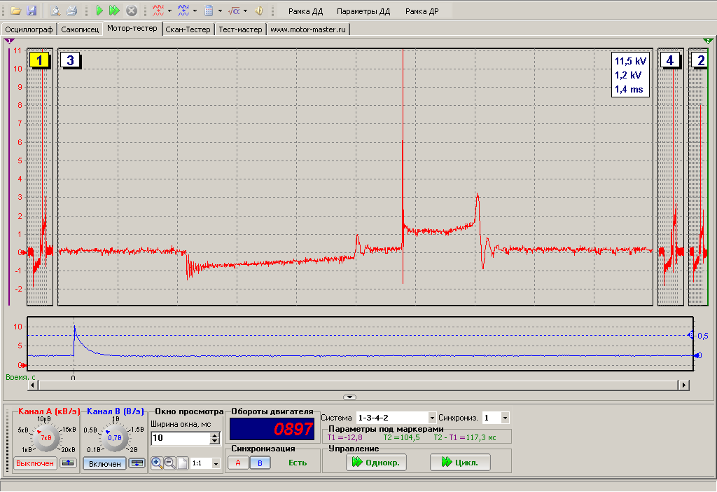

ALK писал(а):Питание на катушках в норме? У слабой искры есть напряжение пробоя? время горения? напряжение горения?
Добавлю от себя. Ещё есть у вас мотортестеры или осцилографы. Почему ж нет осцилограм в ваших сообщениях. По которым все всё увидели бы и подсказали. А на словах не объясните все нюансы осцилограмы.
сенс зажиг 3й цил. 180ком провод-сж.png (35.21 КБ) 5998 просмотров
сенс зажиг 3й цил. 1мм зазор свечи-сж.png (35.5 КБ) 5997 просмотров
