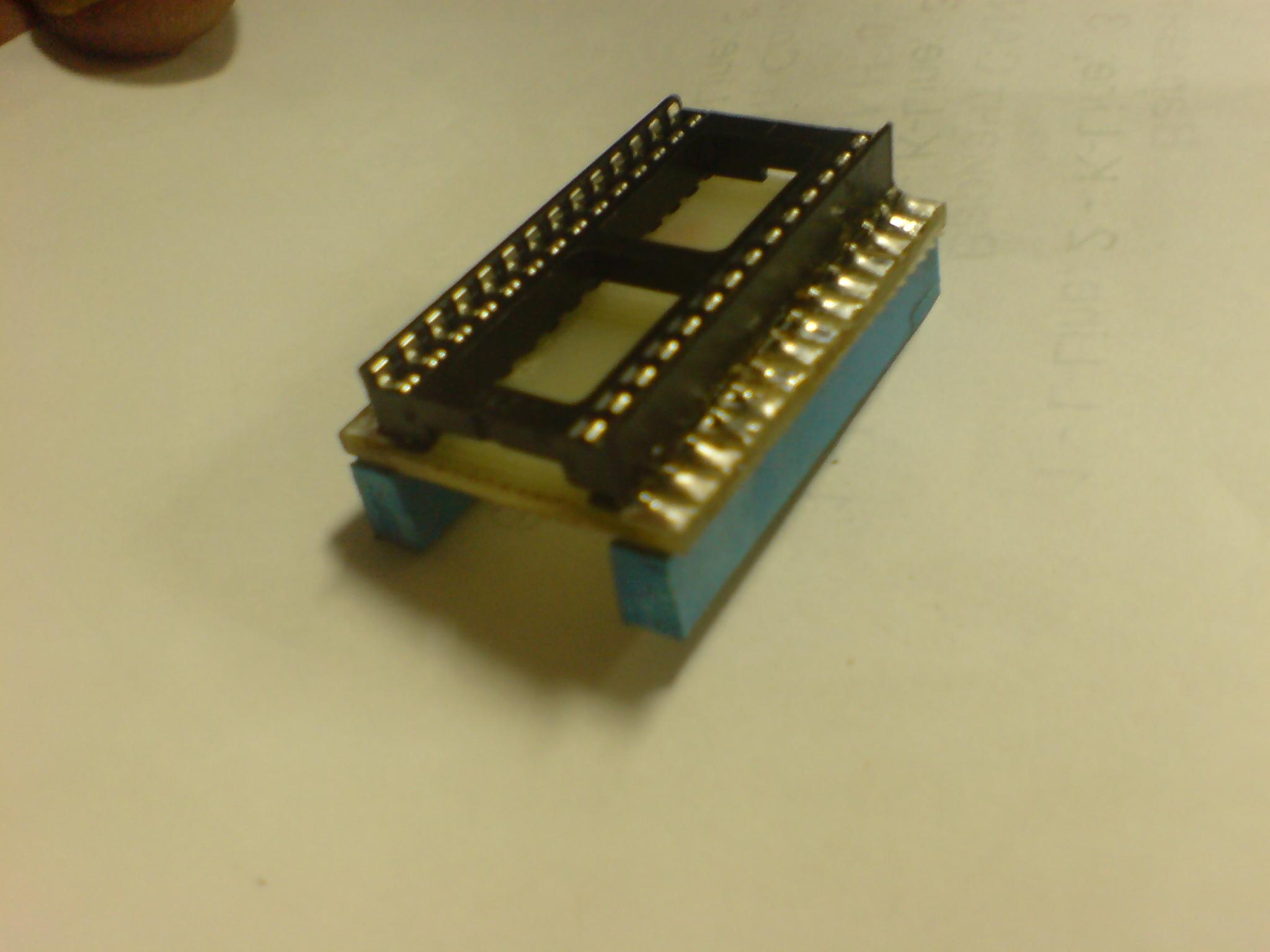

Сообщение ilshyma » Ср апр 30, 2008 3:52 pm
вот еще одна версия панельки с использованием dip разьема :)
CHIPSOFT.RU
Сообщения: 8317
Сообщение chipsoft » Ср апр 30, 2008 4:03 pm
ilshyma писал(а):вот еще одна версия панельки с использованием dip разьема :)
Я бы рекомендовал панельку использовать именно цанговую, т.к. надежность контакта в ней значительно выше. Не зря ведь она дороже стоит - 3,50 грн. против 50 коп.

Сообщение ilshyma » Ср апр 30, 2008 4:14 pm
себестоимость этого творения 50 + 4.50 = 5 грн
Денис, ты dip цанговый говорил? меня уверяли что он именно из цанги (а я не разбираясь кивал головой :oops: )
CHIPSOFT.RU
Сообщения: 8317
Сообщение chipsoft » Ср апр 30, 2008 7:26 pm
ilshyma писал(а):себестоимость этого творения 50 + 4.50 = 5 грн
Нет, на фото не цанговая панель. В цанговой помимо прочего разъем позолоченный. Кстати, только сейчас обратил внимание, что переходник, изображенный на фото не подойдет по размеру вместо Blue Chip. Расстояние между разъемами должно быть шире. Я, к примеру, загибаю лапы разъема и панельки под 45 градусов, и этим добиваюсь увеличения расстояния между разъемами.

Сообщение ilshyma » Чт май 01, 2008 3:29 am
спасибо, замечание хорошее! :idea:
в руках голубо-чипый ЭБУ еще держать не приходилось -- вот и спаял так на всякий случай, чтобы было :D

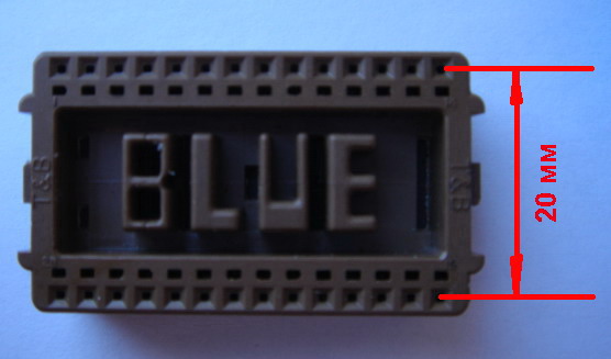

Сообщение Alen » Чт май 01, 2008 10:18 am
Фото
ilshyma
Сообщения: 116
Зарегистрирован: Ср фев 27, 2008 7:18 pm
Откуда: Украина \ Днепропетровск
Сообщение ilshyma » Чт май 01, 2008 12:30 pm
:wink: В самое яблочко!
спасибо!

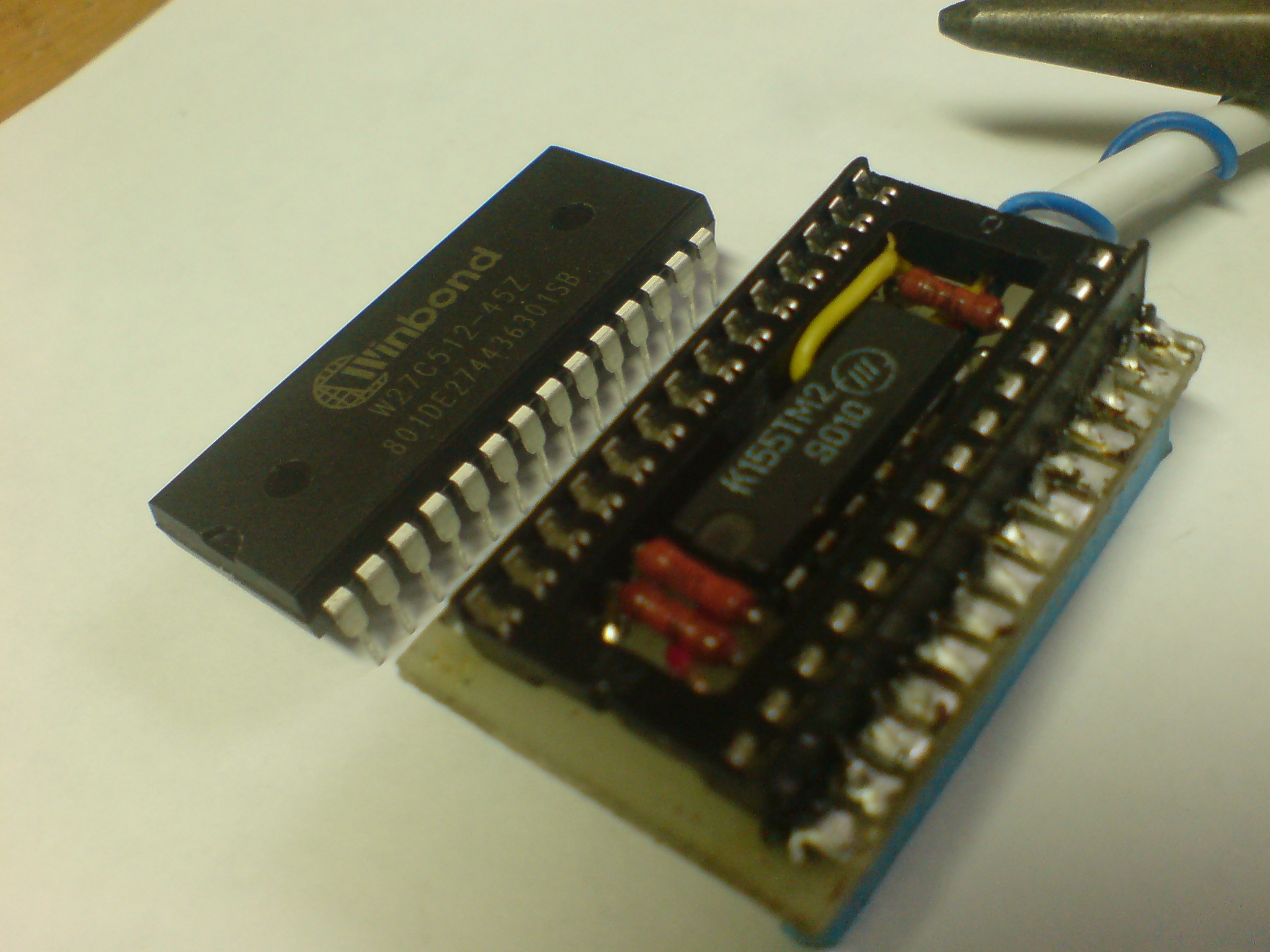

Сообщение ProFI » Вт апр 28, 2009 11:25 am
Вот мой переходник :D
З.Ы. Второй для двухрежымки.

Сообщение chipsoft » Вт апр 28, 2009 11:30 am
ProFI писал(а):Вот мой переходник :D
Панельку лучше цанговую ставь - она значительно надежнее.
ProFI
Сообщения: 64
Зарегистрирован: Пт сен 12, 2008 12:23 pm
Откуда: Полтава
Сообщение ProFI » Вт апр 28, 2009 11:35 am
Я знаю что надежнее, но в Полтаве их нет! Если кто находил, прошу поделится инфой.
