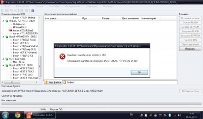

								 stepyxa » Вт фев 04, 2014 1:11 pm
			залил через бут ST10Flasherром.
Теперь не могу записать прошивку чиплодырем в обычном режиме не через бот

								stepyxa
- Сообщения: 152
- Зарегистрирован: Пт авг 03, 2012 7:55 pm
- Откуда: г.Волгодонск Ростовская обл.Россия
						Сообщение
								 stepyxa » Вт фев 04, 2014 5:33 pm
			gonta писал(а):stepyxa писал(а):Серёга писал(а):Еепром в закрытый М73 можно записать через бут. Но только епром!!!
кнопка записи еепром не активна.Активна становится только считать флеш
А кто считать флеш не велел?
мНЕ Флеш не нужен-зачем мне его читать-или я его считаю и кнопка еепрома загорится?
И проблема сейчас уже не во флеше а в том почему не пишется-выдает ошибку-причем это все на столе а не на машине

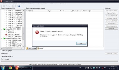

								stepyxa
- Сообщения: 152
						Сообщение
								 stepyxa » Ср фев 05, 2014 12:55 pm
			Да былали такая хрень у когонить на чиплодыре-почему не читает и не пишет флеш-при попытке считать флеш-вот такая ошибка
- CHIPSOFT.RU
- Сообщения: 8317
- Откуда: Украина, Киев
						Сообщение
								 chipsoft » Ср фев 05, 2014 1:31 pm
			stepyxa писал(а):Да былали такая хрень у когонить на чиплодыре-почему не читает и не пишет флеш-при попытке считать флеш-вот такая ошибка
Что за ЭБУ Вы пытаетесь считать? Возможно это закрытый ЭБУ, который не поддерживается.
								stepyxa
- Сообщения: 152
						Сообщение
								 stepyxa » Ср фев 05, 2014 2:48 pm
			chipsoft писал(а):stepyxa писал(а):Да былали такая хрень у когонить на чиплодыре-почему не читает и не пишет флеш-при попытке считать флеш-вот такая ошибка
В хелпе не сказано что такой эбу не потдерживается прошивка там зоводская A373DA02  с наклейкой ДПКВ и он конечно закрытый
