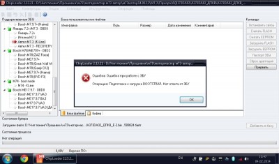

								 stepyxa » Вт фев 04, 2014 1:11 pm
			залил через бут ST10Flasherром.
Теперь не могу записать прошивку чиплодырем в обычном режиме не через бот

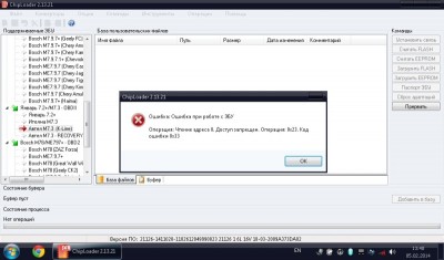

								stepyxa
- Сообщения: 152
- Зарегистрирован: Пт авг 03, 2012 7:55 pm
- Откуда: г.Волгодонск Ростовская обл.Россия
						Сообщение
								 stepyxa » Ср фев 05, 2014 12:55 pm
			Да былали такая хрень у когонить на чиплодыре-почему не читает и не пишет флеш-при попытке считать флеш-вот такая ошибка
