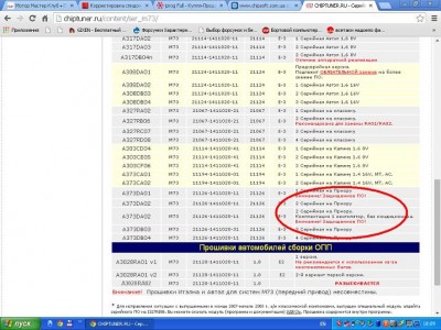

			согласно этой картинки это приора без кондиционера, только вот беда - у меня приора люксовая именно с таким блоком, A373DA02, и прекрасно работает с кондиционером. Так что не всему можно верить

			А если внимательно посмотреть, то в списке две A373DA02 и одна из них без кондиционера. Ключик от СТР на работе остался, можно было скачать обе и запустить сравнение.

			скачал сейчас оба архива, в одном из них две прошивки, в другом одна. Все криптованные, при сравнении в хексе видно что есть две разные версии данного софта , чем отличаются посмотреть смогу только в понедельник.

			ну сравнил, отличия только в идентах
