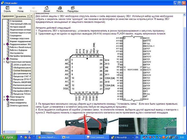

налетел я тут на январь 7.2 с залоченой прошивкой , помогите оживть. Какие ноги перемыкать на флешке? В поиске информация не однозначна , в некоторых случаях 27ю и 1-8, 18-25, 48. В хелпе от комбика 26 и 37 или 24 и 46. В chiploadere не нашел инфы.... Понимаю тема избита , но ткните в ссылку. СпасиБо!
Было также что нужно голой землей(-) ткнуть в битовые выводы????... Флешка AM29F200BB

как это нет инфы в чиплодыре? А это? Флешка та же, проц тоже..

Сообщение RustikB » Ср июл 15, 2015 12:38 am
СпасиБо! кратко и по делу. Хорошо, что решил спросить ) , интернет становится помойкой.
