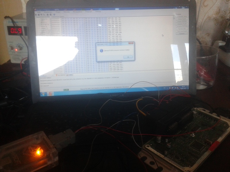

толко что записал считал и записал блок гранты 13гвып i464gg03 без проблем. в настройках ставил две галочки. J2534 работа с J2534 адаптер и галочку кан. ниже в архиве фото

Сообщение micha.kuznecov » Ср авг 19, 2015 5:51 pm
подключался проводками.по схеме что здесь на тетрадном листе набросана.сопротивление на подтяжке 508 ом
micha.kuznecov
Сообщения: 58
Зарегистрирован: Пн май 09, 2011 4:03 pm
Откуда: КОСТРОМА
Сообщение micha.kuznecov » Ср авг 19, 2015 6:04 pm
напряжение подавал 14 вольт. к-линию на D2 молого разъема. из всех трех к-лайн пинов на нем одном висело напряжение 4.75 в. на других 0.скорость записи пробовал любую.работае
micha.kuznecov
Сообщения: 58
Откуда: КОСТРОМА
Сообщение micha.kuznecov » Ср авг 19, 2015 6:23 pm
вот тока почему то при считывании ээпром одни FFF в буфере
