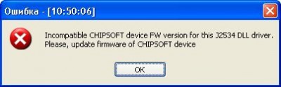

не работает после обновления
Сообщение kaktus » Пт мар 25, 2016 11:52 am
обновил до 0995
:oops:
Александр
Сообщение chipsoft » Пт мар 25, 2016 12:09 pm
Это как раз что-то не дообновляли. В сообщении написано, что версия прошивки адаптера и ДЛЛ драйвера не совпадают, а должны совпадать.

Сообщение kaktus » Пт мар 25, 2016 12:32 pm
тогда вопрос номер два
как обновить драйвер для 2534
Александр
Seriy-99
Сообщения: 1674
Сообщение Seriy-99 » Пт мар 25, 2016 12:41 pm
установить по новой драйвер , подключить адаптер а затем нажать ок. И все должно прописаться и загрузиться.

Сообщение kaktus » Пт мар 25, 2016 12:52 pm
Seriy-99 писал(а):установить по новой драйвер , подключить адаптер а затем нажать ок. И все должно прописаться и загрузиться.
так сделал много раз :cry:

Сообщение Seriy-99 » Пт мар 25, 2016 1:04 pm
когда подключаешь к компу адаптер постоянно горит красный светодиод?
Сообщение chipsoft » Пт мар 25, 2016 1:19 pm
А предыдущие драйвера были удалены через Uninstall, как писалось?

Сообщение kaktus » Пт мар 25, 2016 2:22 pm
предыдущие драйвера удалялись через uninstal из папки CHIPSOFT_J2534_Lite_Driver
при подключении к компьютеру мигает красный светодиод
он так же мигает если на адаптер подключено 12 вольт
Александр
Seriy-99
Сообщения: 1674
Сообщение Seriy-99 » Пт мар 25, 2016 2:24 pm
это значит что адаптер остался в режиме программирования вроде. У меня такое один раз было. Запустил снова и по новой загрузил. Можешь на другом компе попробовать?

Сообщение kaktus » Пт мар 25, 2016 3:11 pm
Seriy-99 писал(а):это значит что адаптер остался в режиме программирования вроде. У меня такое один раз было. Запустил снова и по новой загрузил. Можешь на другом компе попробовать?
Серёга спасибо!
помогло на другом компе :shock: :shock: :shock:

Сообщение chipsoft » Пт мар 25, 2016 3:12 pm
Если адаптер в режиме программирования остался, то можно просто выполнить команду "Сделать J2534"

Сообщение kaktus » Пт мар 25, 2016 3:41 pm
chipsoft писал(а):Если адаптер в режиме программирования остался, то можно просто выполнить команду "Сделать J2534"
делал раз 10 никак
PS на этом же компе (ноут Тошиба винда ХР лицензия)
стоит сделать К Лайн или 2534 сразу получаю мигающую красную лампочку :cry:

Сообщение Opel Tech2 » Пт мар 25, 2016 7:32 pm
делал раз 10 никак
Там есть момент, завтра если что помогу через тим виевер.

Сообщение kaktus » Сб мар 26, 2016 11:56 am
Всё разабрались :D :D :D
Выражаю огромную благодарность Валере OpelTech2.
Проблема адаптера PCMCI :cry:
