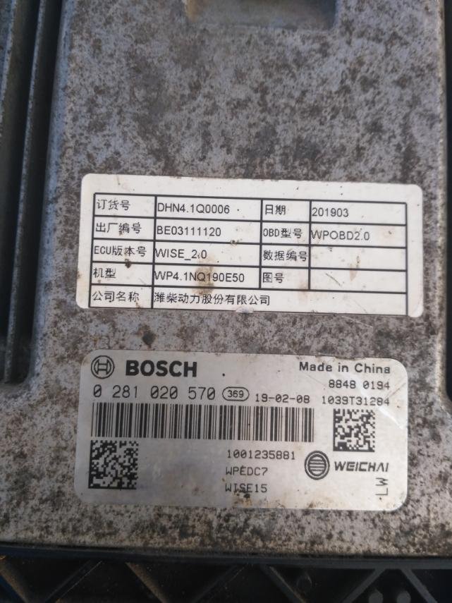

sanyo4ek.95 писал(а):
Сб авг 21, 2021 11:07 am
Как оказалось на Мазах с двигателем WP4 стоит заказной Bosch MD1CC878 китайского пошива, в корпусе от EDC17
Сделать можно флешером с поддержкой проца SPC58 - битбокс, bflash
фото бы в хорошем разрешении...

sanyo4ek.95
Сообщения: 8
Зарегистрирован: Пн окт 01, 2018 6:22 pm
Откуда: Селидово
Re: Модуль [51] "Bosch MEDC17 - Bench"
Сообщение sanyo4ek.95 » Сб авг 21, 2021 8:29 pm

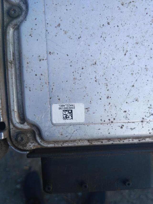

Фото блока

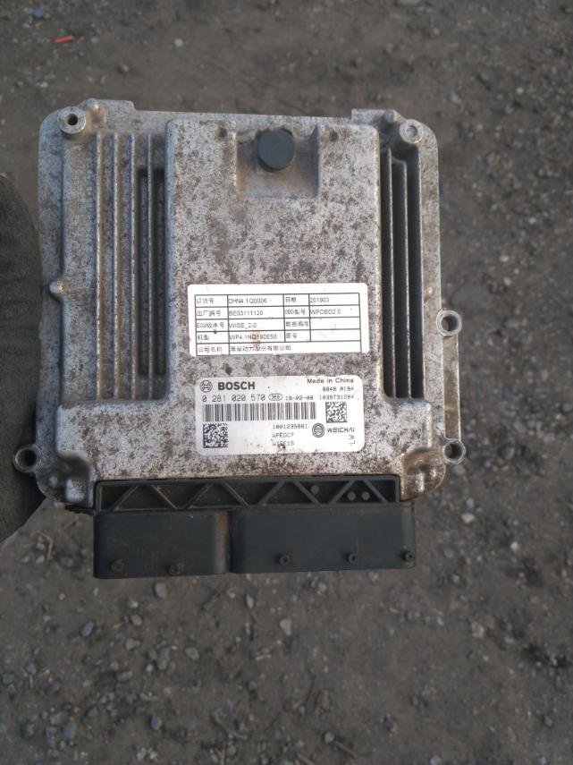

sanyo4ek.95
Сообщения: 8
Откуда: Селидово
Сообщение sanyo4ek.95 » Сб авг 21, 2021 8:30 pm

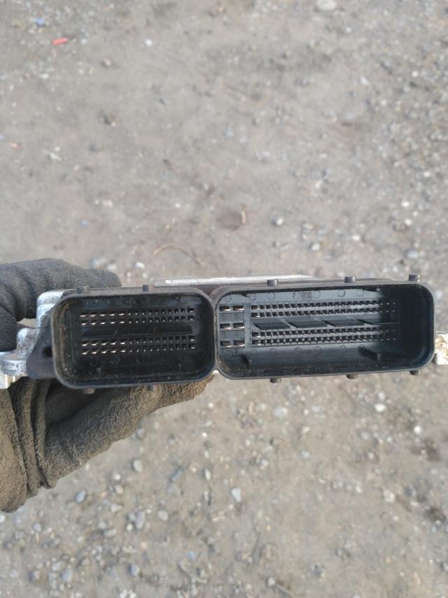

еще фото
sputnet74
Сообщения: 399
Откуда: Челябинская область
Сообщение sputnet74 » Сб авг 21, 2021 9:01 pm
ну внешне то не интересно, надо фото платы

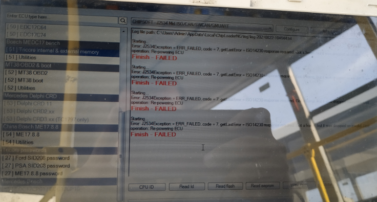

Сообщение Dik_45 » Вс авг 22, 2021 6:38 pm
Dik_45 писал(а):
Ср авг 18, 2021 9:12 am
Скажите пожалуйста поддерживает ли данный модуль эбу edc17cv54 автомобиль Пазик Вектор Некст?
Попробовал сегодня прошить edc17cv54 автомобиль Пазик Вектор Некст, 51 модулем, не читает и не пишит, ошибка во вложении, сделал сканматикам, даже на диагностику не выходит
viktor9950
Сообщения: 1580
Сообщение viktor9950 » Вс авг 22, 2021 7:04 pm
В смысле сканматиком сделал?
Плдтяжку 3.3 вольта делали?

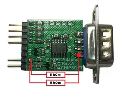

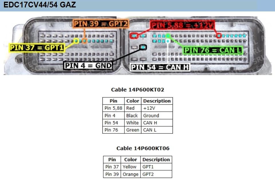

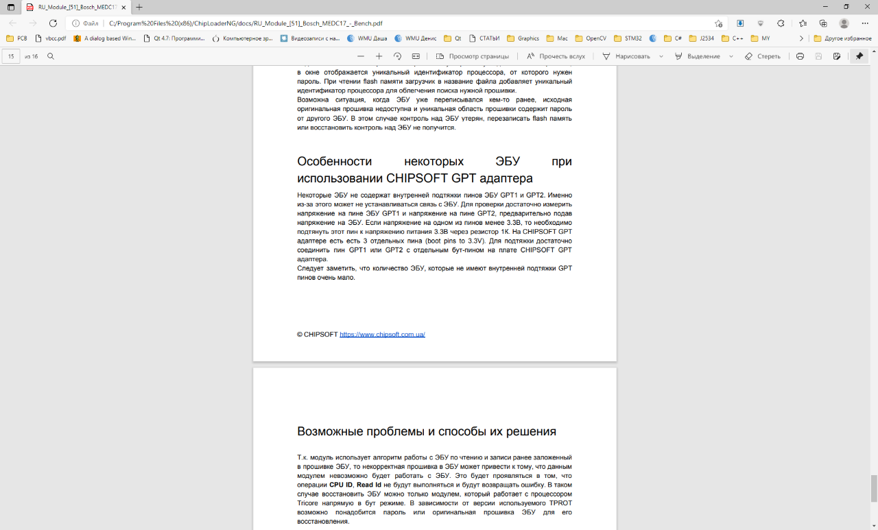

Сообщение chipsoft » Пн авг 23, 2021 4:56 pm
Про эти блоки с грузовиков уже обсуждали не форуме. Там тип датчиков респред/колен валов другой, из-за этого, чтобы блок в бенч перешел нужно подтянуть GPT сигналы к плюсу. Вот такое решение проверенное тут на форуме выкладывали. Тут подтяжка к +12В, после этого будет работать со всеми блоками.
Сообщение chipsoft » Пн авг 23, 2021 4:59 pm
И вот что в справке по этому вопросу написано на странице 15:
