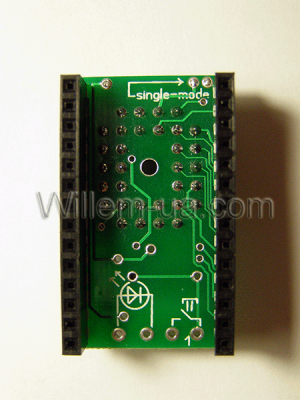

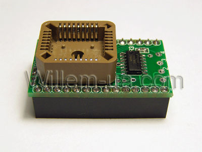

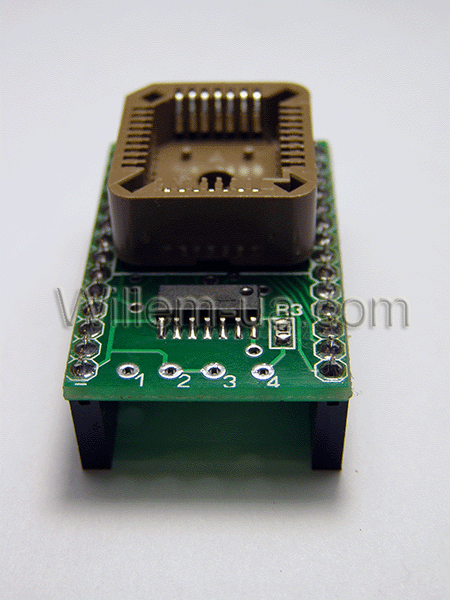

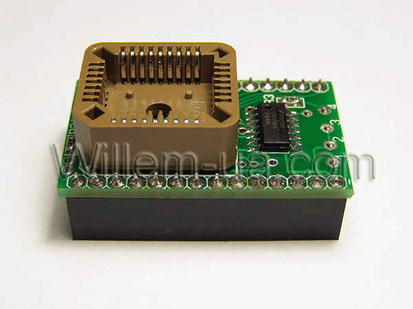

Продам платы переходник Blue Chip для чипа Ланос, Нексия
