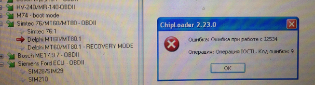

Сообщение Macrobot » Сб ноя 21, 2015 3:25 pm
Подскажите в чем причина? Не могу сконектится к Авео с МТ80. Паспорт не выдает и флеш не читает. Ошибка на скрине.
В настройках адаптер определяется нормально.

pinelop
Сообщения: 469
Сообщение pinelop » Сб ноя 21, 2015 3:49 pm
проблемма в драйверах или в адаптере
Macrobot
Сообщения: 133
Откуда: Альметьевск
Сообщение Macrobot » Сб ноя 21, 2015 4:11 pm
Да перепроверил все дрова переставил шил уже Круз не один. А тут выкл и не конектится Сканматик иденты отдаёт
pinelop
Сообщения: 469
Сообщение pinelop » Сб ноя 21, 2015 4:13 pm
может там не мт 80 стоит?
pinelop
Сообщения: 469
Сообщение pinelop » Сб ноя 21, 2015 4:15 pm
адаптер опен порт?
Macrobot
Сообщения: 133
Откуда: Альметьевск
Сообщение Macrobot » Сб ноя 21, 2015 4:25 pm
MT80 адаптер чипсофт
pinelop
Сообщения: 469
Сообщение pinelop » Сб ноя 21, 2015 4:33 pm
у меня опен порт.там обновление было,может обновить нужно адаптер
Macrobot
Сообщения: 133
Откуда: Альметьевск
Сообщение Macrobot » Сб ноя 21, 2015 4:39 pm
обновлял..
