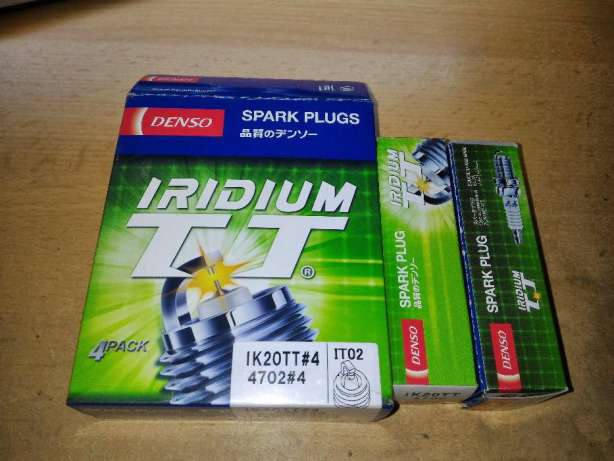

Robin писал(а):Свечи, как по мне, должны быть установлены самые лучшие, тем более, что менять их одно удовольствие. В данном варианте ирридиум.
Чем мои плохи?
Иридиевый центральный , на боковом платиновая напайка.
240 грн. штука.
Самые лучшие из тех , что предлагают в Украине.
Зазор установил - 0,8 мм.

Сообщение Robin » Вт ноя 22, 2016 8:00 pm
Норм свечи, если оригинал, и цена соответствует, вот только бы погорячее бы, 16...

Сообщение _AlexSander_ » Вт ноя 22, 2016 10:49 pm
а зачем на иридиевых зазор 0,8?

Сообщение xxxkg » Вт ноя 22, 2016 11:06 pm
_AlexSander_ писал(а):а зачем на иридиевых зазор 0,8?
ГБО

Сообщение _AlexSander_ » Ср ноя 23, 2016 9:52 am
это типа из обычно ирилиевой делаем NGK LPG 1? :)

Сообщение Denis » Чт ноя 24, 2016 12:59 pm
Из иридиевых свечей это не самый лучший вариант .
