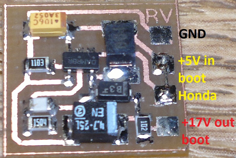

Сообщение Romann43 » Пт авг 05, 2016 9:46 am
Привет!Есть в наличии почти готовые(без припаянных проводов) три платы бут пина.Цену с моей отправкой по РФ почтой,вижу в размере 1000р 8) Платы изначально разводились под адаптер в акриловом корпусе,есть мысль переразвести плату под LITE адаптер,но я не имею точных габаритных и посадочных размеров контактных площадок в нём к сожалению.Если такие платы будут востребованы,готов изготовить.Платы делаю ЛУТом,изготовление и сборка 100% ручная+тест работы на выходе :D
Печатная плата под акриловый корпус J2534 CHIPSOFT.
Romann43
Сообщения: 715
Откуда: Кирово-Чепецк
Сообщение Romann43 » Ср авг 10, 2016 7:59 pm
Сегодня запилил тестовую плату под LITE адаптер :D ссылка на яндекс диск кому интересно
https://yadi.sk/d/iIYXyx0Au7apV
__Maksim__
Сообщения: 94
Зарегистрирован: Вс мар 16, 2014 12:03 pm
Откуда: Tatarstan,Kazan
Сообщение __Maksim__ » Чт авг 11, 2016 12:26 pm
Romann43 писал(а):Сегодня запилил тестовую плату под LITE адаптер :D ссылка на яндекс диск кому интересно
А можно фото размещения платы на адаптере?
Romann43
Сообщения: 715
Сообщение Romann43 » Чт авг 11, 2016 1:07 pm
Лайта у меня нет.Делал основываясь на данных Дениса :D Так что не факт,что будет 100% попадание :D :D :D
Romann43
Сообщения: 715
Сообщение Romann43 » Чт авг 11, 2016 1:16 pm
Для энтузиастов платы в 6 спринте
.rar
(3.95 КБ) 431 скачивание
2.rar
(8.32 КБ) 451 скачивание
Mikhai1504
Сообщения: 94
Зарегистрирован: Вт мар 10, 2015 6:28 am
Откуда: Улан-Удэ
Сообщение Mikhai1504 » Пт авг 12, 2016 8:01 am
Romann43 писал(а):Для энтузиастов платы в 6 спринте
Будь добр дай расписанный набор компонентов на лайт платку уже сделал.
Romann43
Сообщения: 715
Сообщение Romann43 » Пт авг 12, 2016 10:31 am
1)NCP1406SNT1G, 25V/25mA PFM Step-up DC-D
2)NLCV32T-100K-EF, 10 мкГн, 1210, 10%, Индуктивность SMD
или(NLC453232T-100K-PF, 10 мкГн, 1812, 10%, Индуктивность SMD)она выше на 1мм я её в лайт плату поставил
3)TECAP, 4.7 мкФ, 25 В, тип B, 10%, Конденсатор танталовый SMD
4)TECAP, 10 мкФ, 10 В, тип A, 10%, Конденсатор танталовый SMD
5)Кер.ЧИП конд. 75пФ NPO 50В 5% 0805, GRM2165C1H750J
6)0.125Вт 0805 1.5 МОм, 1%, Чип резистор (SMD)
7)0.125Вт 0805 110 кОм, 1%, Чип резистор (SMD)
8)MBR0530T1G, Диод Шоттки 0.5А 30В [SOD-123]
9)0.125Вт 0805 1 кОм, 1%, Чип резистор (SMD)
Последний раз редактировалось Romann43 Пт апр 21, 2017 11:39 am, всего редактировалось 1 раз.
Леонидыч
Сообщения: 36
Зарегистрирован: Пн янв 26, 2015 2:58 pm
Откуда: Украина, Кировоград
Сообщение Леонидыч » Пт апр 21, 2017 11:33 am
Romann43 уточните пожалуйста номинал емкости в списке под №5, я правильно понял это 0,75пФ (на схеме указано просто 75)? на сколько критично если поставить скажем 1пик?
Romann43
Сообщения: 715
Сообщение Romann43 » Пт апр 21, 2017 11:34 am
Леонидыч писал(а):Romann43 уточните пожалуйста номинал емкости в списке под №5, я правильно понял это 0,75пФ (на схеме указано просто 75)? на сколько критично если поставить скажем 1пик?
Верно,75 пикофарад.Можно отталкиваться от даташитной схемы включения,там есть рекомендации по конденсатору,в зависимости от выходного напряжения.На счёт критичности ёмкости не подскажу.
Леонидыч
Сообщения: 36
Сообщение Леонидыч » Пт апр 21, 2017 11:43 am
я чуть недопонял, так 0,75пик или 75пик ? ))
Romann43
Сообщения: 715
Сообщение Romann43 » Пт апр 21, 2017 12:36 pm
Леонидыч писал(а):я чуть недопонял, так 0,75пик или 75пик ? ))
75 пикофарад правильно,я список подправил.
