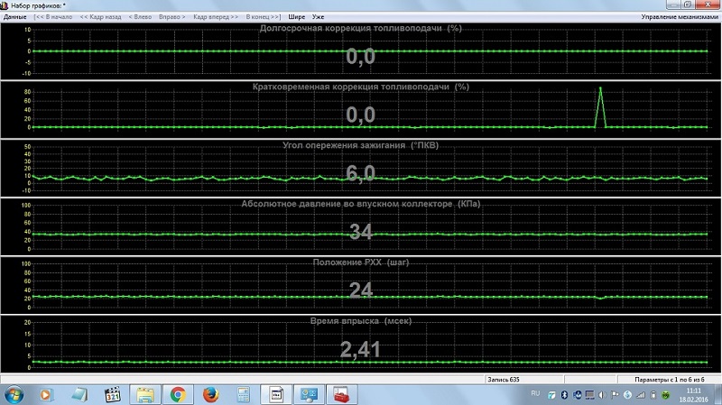

wmasterw писал(а):Бывает всякое. В том числе ошибки в источниках. У меня под рукой только такой оказался . Проверять инфу конечно не лишнее
http://savepic.net/7758221.htm
А вот тут норма бензовпрыска на исправном двигателе
http://savepic.net/7745933.htm
Но вот физически давление я там не мерял. НЕ было надобности
Замерил посмотрите пожалуйста, все в норме?

wmasterw » Чт фев 18, 2016 12:20 pm
Та ниче, только странно почему коррекции по нолям. Вам в прошивку горе тюнеры не лазили ?

stolegpet » Чт фев 18, 2016 12:22 pm
Иногда моментальная коррекция 0,8.
При мне не лазили, а что делал с ним первый хозяин точно сказать не могу.

stolegpet » Чт фев 18, 2016 12:24 pm
А прямым следствием загрязненных форсунок завышенное время не может быть? Или тогда бы коррекции не были бы в нуле?

wmasterw » Чт фев 18, 2016 12:27 pm
Так об этом Вам давно говорилось.

stolegpet » Чт фев 18, 2016 12:33 pm
Мне многое говорилось
Не всегда все понятно, вот сейчас два вопроса один ответ.
Можно уточнить, при грязных форсунках коррекции не растут?

wmasterw » Чт фев 18, 2016 3:03 pm
Растут.

olegacy » Чт фев 18, 2016 3:26 pm
Растут в +.Интересно в каком контуре работает система .Открытый или закрытый.

wmasterw » Чт фев 18, 2016 3:31 pm
Стопудово надо смотреть прошивку

vlademir » Чт фев 18, 2016 6:27 pm
А где, на скрине с параметрами показания датчика кислорода? Ведь он определяет сколько времени должна быть открыта форсунка для поддержания состава смеси близкого к стехиометрическому.

wmasterw » Чт фев 18, 2016 6:49 pm
А его вырубили скорее всего. Вот ноли и имеем

stolegpet » Чт фев 18, 2016 8:26 pm
Да все нормально с датчиком кислорода. Он просто не помещался на экран с другими параметрами. Как бы я без него настроил ЭБУ ГБО?

stolegpet » Чт фев 18, 2016 8:29 pm
Завтра сделаю скрины с этими недостающими параметрами

wmasterw » Чт фев 18, 2016 8:42 pm
Ноли по коррекциям аномально. Такого не бывает даже на авто из салона
