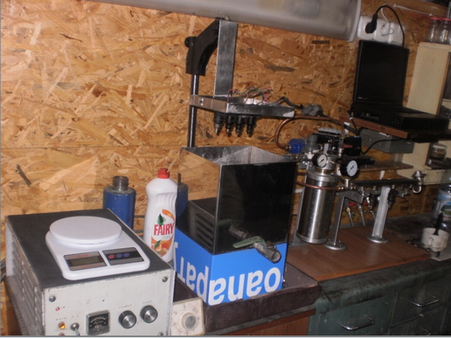

Да, порошок Сергея ,действительно БОМБА!На днях получил ещё
3 кг ,теперь на дольше хватит.Моет УЗ ванной отменно,кстате ванну тоже брал у Сергея полгода назад , соорудил на её базе промывочный стенд и теперь с Винсом незаморачиваюсь , особенно узнав про вредность его паров.Так ,что спасибо Сергей ,Вам за ванну и порошок!А то ,что у меня получилось ,выкладываю на фото ниже.
мой стенд.png (414.66 КБ) 6585 просмотров
