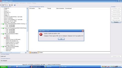

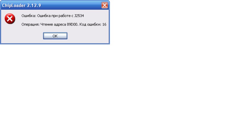

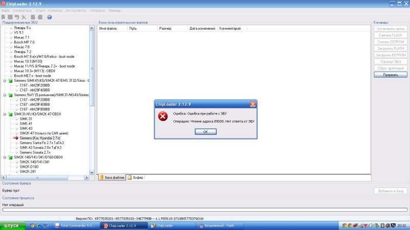

Пытался прочитать 5WY1733B, но также не смог сделать это через OBDII.
Пробовал и клайном и опеном. Начинается чтение, и выскакивает ошибка на одном из адресов.
Сообщение chipsoft » Вт ноя 05, 2013 3:49 pm
FinShark писал(а):Пытался прочитать 5WY1733B, но также не смог сделать это через OBDII.
Ошибка предполагаю "Доступ запрещен". У Сименсов много есть разновидностей с разніми адресациями. Соответственно под каждій из таких Сименсов нужен отдельный загрузчик. Универсально только через бут можно читать-писать.

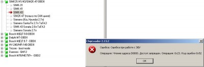

Привет всем!
Сегодня не смог прочитать Hyundai Elantra Simk43(2-разъема) 2006г. 1.8L. MKPP по OBD чтение доходит до примерно 70% и вываливается такая ошибка, в чем может быть проблемма? Через БСЛ считалось без проблемм.
.jpg
5WY1646_ca661010_J6T8M90B.rar
(113.18 КБ) 154 скачивания
Сообщение chipsoft » Вт ноя 19, 2013 11:18 am
SJocker писал(а):Привет всем!
Значит это какая-то редкая разновидность SIMK-43, т.к. судя по ошибке у ЭБУ другая адресация, чем у обычных SIMK-43
Denis
Сообщения: 2843
Сообщение Denis » Вт ноя 19, 2013 11:30 am
через бут , тем же самым чиплоадером сделаете.
