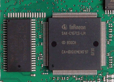

Добрый вечер всем! Подскажите плиз,какой модуль нужен для чтения-записи в буте(BSL) эбу simtec 75.5? Авто Opel Astra H 2007г.1.6 MT двигатель Z16XER. Спасибо!

Я однозначно не подскажу, т.к. не работал с таким ЭБУ. 104-нога процессора на какую ногу флеши звонится?

Сообщение Pashkovskiy65 » Сб мар 18, 2017 8:08 pm
stkalg2 писал(а):Добрый вечер всем! Подскажите плиз,какой модуль нужен для чтения-записи в буте(BSL) эбу simtec 75.5? Авто Opel Astra H 2007г.1.6 MT двигатель Z16XER. Спасибо!
Его вскрывать врагу не пожелаешь :D .
Вот фото процессора и флешки с него.
Сообщение chipsoft » Сб мар 18, 2017 8:15 pm
Pashkovskiy65 писал(а): Его вскрывать врагу не пожелаешь :D .
Это да. Прочитается эта флеш любым модулем Сименс. А вот с записью вопросы, т.к. флеш может быть по-разному подключена к процессору. Именно поэтому идет разделение на модули Сименс-1-2-3, в зависимости от подключения флеш памяти.

Вы думаете я случайно про бсл спрашивал? Нужно сделать программный клон эбу(залило водой,но на связь выходит)Через розетку у меня есть чем его шить без проблем. И вскрывается он не так уж сложно,правда вскрывавшийся блок будет по любому видно.
104 нога звонится на 24 ногу флеши. Какой модуль нужен?

Сообщение Pashkovskiy65 » Вс мар 19, 2017 2:59 pm
stkalg2 писал(а): 104 нога звонится на 24 ногу флеши. Какой модуль нужен?
Комбик в базе прочитает и запишет.
