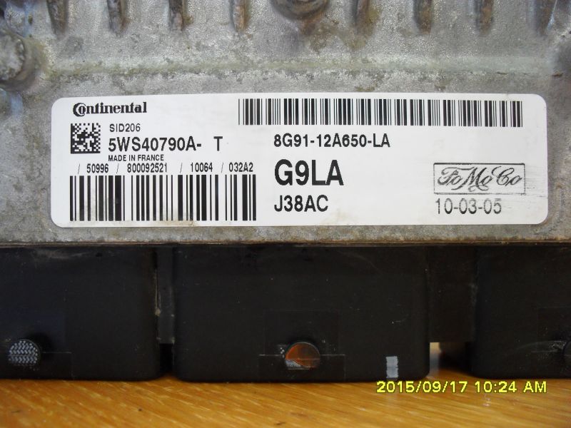

Сообщение vukin » Чт сен 17, 2015 11:35 am
Планируется такой блок добавить SID206?
Последний раз редактировалось vukin Сб сен 19, 2015 9:17 am, всего редактировалось 1 раз.

Сообщение 7zor » Чт сен 17, 2015 2:11 pm
Удалил.
