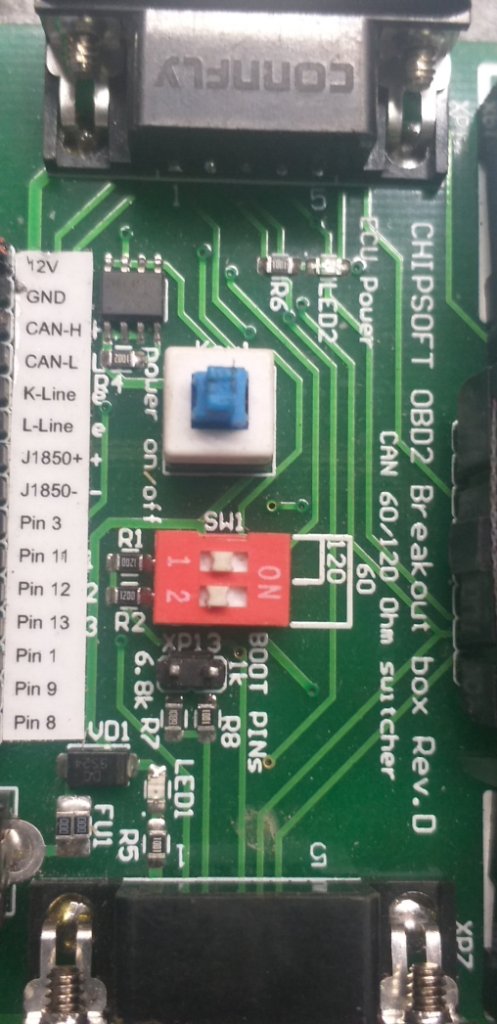

CHIPSOFT OBD2 Breakout Box были какие то версии? не работает у меня автоматом. ручным отключением читает
Кнопка синяя на адаптере есть? Если есть, то есть и автоматическое управление питанием. Но его должна программа поддерживать.

Кнопка питания есть. Синяя. Пцм 71 модуль. Сканматик про. Выбираю автоматически управлять питанием. Не включает. Основное питание подаю на адаптер правильно?
Кнопка отжата? Питание на адаптер конечно же должно подаваться.

Сообщение driver35 » Вт июн 04, 2019 8:02 pm
Кнопку по разному пробовал.

Для автоматического питания кнопку нужно отжать. Не работать автоматическое питание может по двум причинам: либо неисправен транзистор на брейкауте, либо неисправен J2534 адаптер.

Сообщение driver35 » Вт июн 04, 2019 8:42 pm
Всё таки попробую завтра продублировать питанием сканматик. Мне кажется он без 12 вольт вообще не работает. А отжимая кнопку я лишаю его питания. Чисто теоретически
На 16-пин ОБД2 питание приходит всегда, независимо от положения кнопки.

Не найду транзистор

Сообщение chipsoft » Ср июн 05, 2019 11:09 am
8-ми лапая микросхема рядом с кнопкой

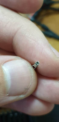

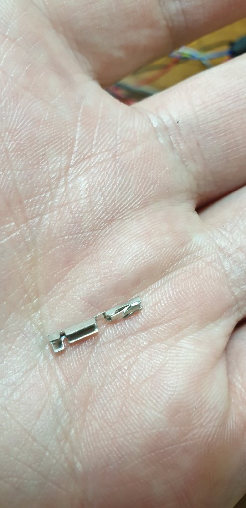

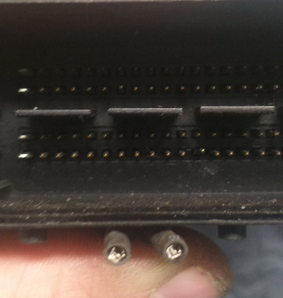

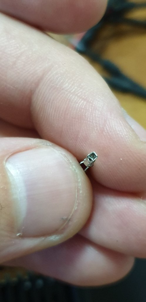

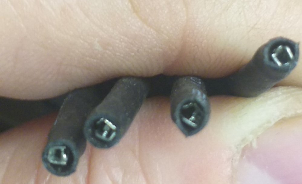

Сегодня получил данный кабель и сразу решил его попробовать. качество выполнения отличное. А вот пины оставляют желать лучшего. На фото после пары подключений. Жаль потраченных денег, подключал к 17.9.11 на снимке кан H, L И + питания

Сегодня получил данный кабель и сразу решил его попробовать. качество выполнения отличное. А вот пины оставляют желать лучшего. На фото после пары подключений. Жаль потраченных денег, подключал к 17.9.11 на снимке кан H, L И + питания 20190605_131456.jpg
Ого такое ощущение что вы их нахрапом вставляли,как такое с ними могло произойти?

Re: Универсальный кабель для Chipsoft Breakout Box
Сообщение driver35 » Ср июн 05, 2019 3:33 pm
Эти провода как раз кан h l. Подключал в положенные пины
Сообщение elm327rf » Ср июн 05, 2019 4:33 pm
мы используем вот эти пины для мелких контактов, возможно если не поперек одеть а под 90 градусов тогда их так разопрет там снизу язычок для пятна контакта в любом случае даже если не так одеть то вы его когда на пин одеваете контакт будет как так длина пина не мм, сам пользую универсальный кабель для комбика довольно часто и срски через разветвитель на столе подкидываю они конечно деформируются, но не фатально, контакт есть при любом раскладе. По вашему случаю напишите на почту вернем деньги проблем никаких, если есть какая то конкретно модель пинов которая более идеально подойдет то будем рады услышать, а так по практике эти же пины идут на много какие кабели нигде проблем с контактом нет, раздуться ему не даст термоусадка сверху и длина самого пина. Попробуйте одеть пин на разъем и прозвонить цешкой вы увидите контакт есть, поэтому даже если его вдеть другим боком на работоспособность это не повлияет только на эстетику.
