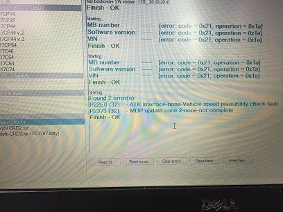

прошу подсказать верно ли выбран тип эбу , почему программа не сохраняет лог , не читает ошибки ?
Методом тыка не нужно выбирать ЭБУ. Посмотрите что написано на блоке, или в Гугле найдите по идентификации тип блока.
CRD11 на машине не читается, внимательно читайте инструкцию к модулю, прежде чем какие-то операции с блоками производить.
Папка скорее всего у вас невидима, включите видимость и все увидите.

Re: ChipLoaderNG 3.4.0 & Mercedes Delphi CRD - OBD2
Сообщение Dmitriy94 » Ср апр 21, 2021 10:01 am
не читает ошибки ?
это с чем связано
тип эбу в идентификацию возможно добавить?
гугл у меня работает
На Мерседес-Бенц W211 Е220 CDI установлен блок управления двигателем Delphi CRD.11, построенный на базе процессора MPC563.
это верно нагуглил?
лог по ссылке
https://disk.yandex.ru/d/KfiRvUrZZMfJNA
инструкцию по работе читал
прошу ответить кто в теме , какой тип эбу
Сообщение Dmitriy94 » Ср апр 21, 2021 11:40 am
это я все читал , у меня сейчас один конкретный вопрос : почему не читает коды отказа по обд , если заявлено , оно должно работать ?
ответ сам дурак жмешь на все кнопки подряд и вытащи блок посмотри наклейку не относится к выше написанному вопросу никак)

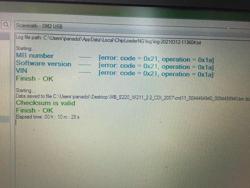

panadol55
Сообщения: 87
Сообщение panadol55 » Ср апр 21, 2021 11:41 am
Был у меня буквально давно W211_2.2_Delphi.11 прочитал по ОБД и записал так же но вот ID не отдал но ошибки прочитал!!
Сообщение chipsoft » Ср апр 21, 2021 11:47 am
Пришлите лог, посмотрим

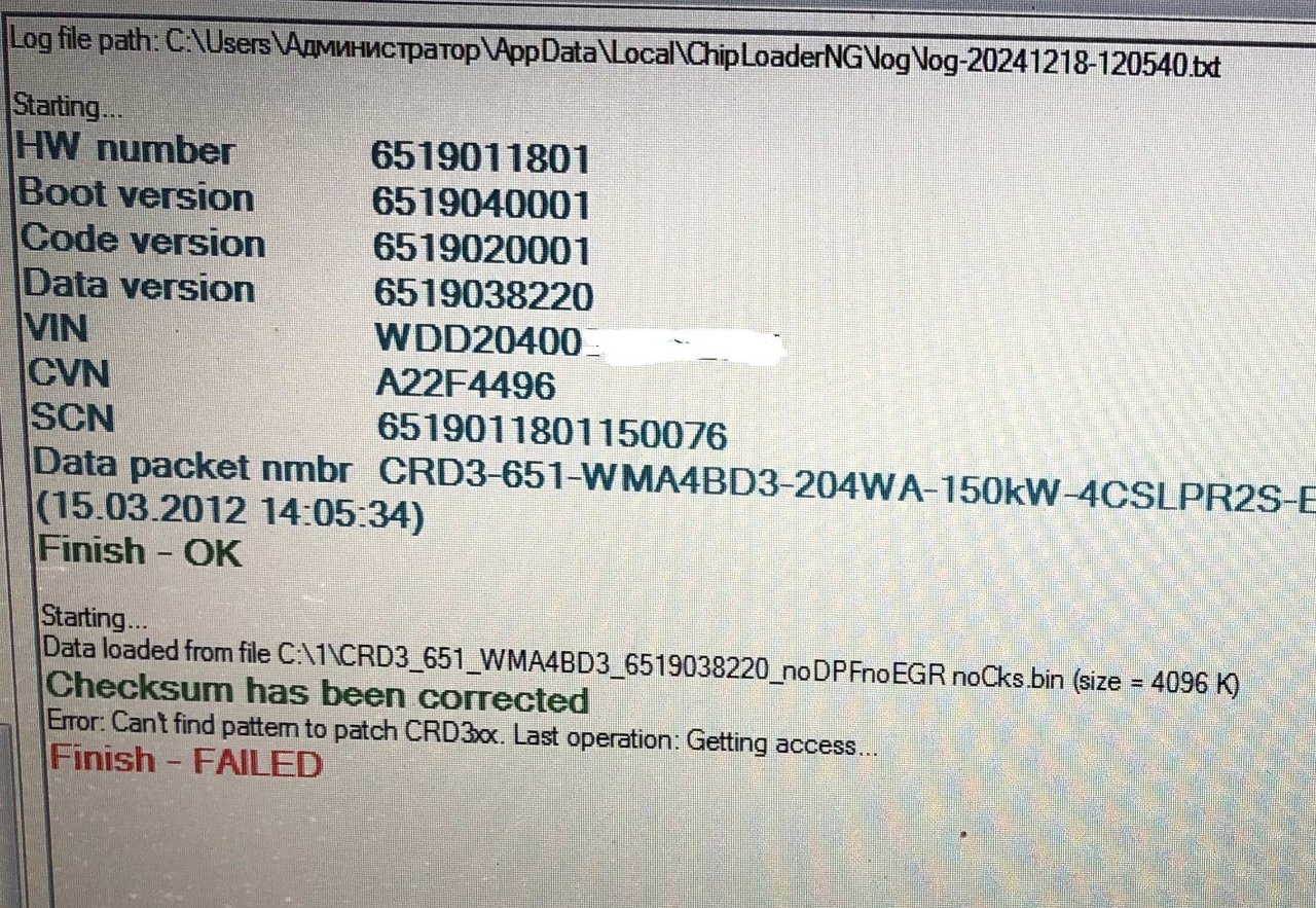

Сообщение lbotos » Ср дек 18, 2024 9:30 pm
Mercedes W204 C 250 CDI 2143 cc 150 kw 2011 год CRD 3.1
Прочитал прошивку с купленным 53 модулем но записать не получается.Не пишет обратно даже родную прошивку.
В блоке стояло уже правленная прошивка.Кесс тоже читает но тоже не пишет.
