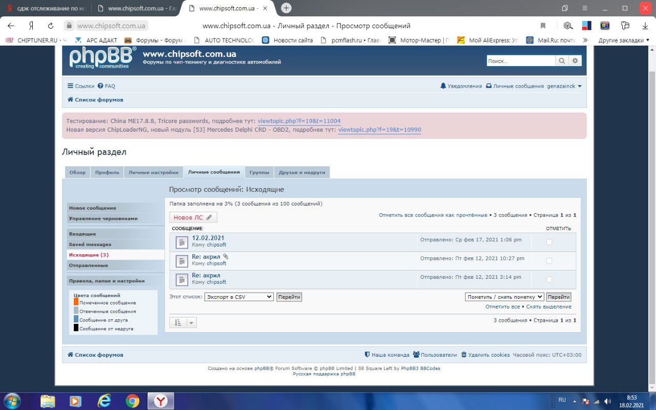

я написал разработчику. с 12.02.21г.  ни ответа ,ни привета. даже сообщения не прочитаны.

здесь в лс. первый раз он ответил. второй раз нет

разницы нет. он сегодня был на форуме.

В почте не вижу сообщений, по всем техническим вопросам пишите в техподдержку.genazainck писал(а): ↑Ср фев 17, 2021 2:59 pmя написал разработчику. с 12.02.21г. ни ответа ,ни привета. даже сообщения не прочитаны.
