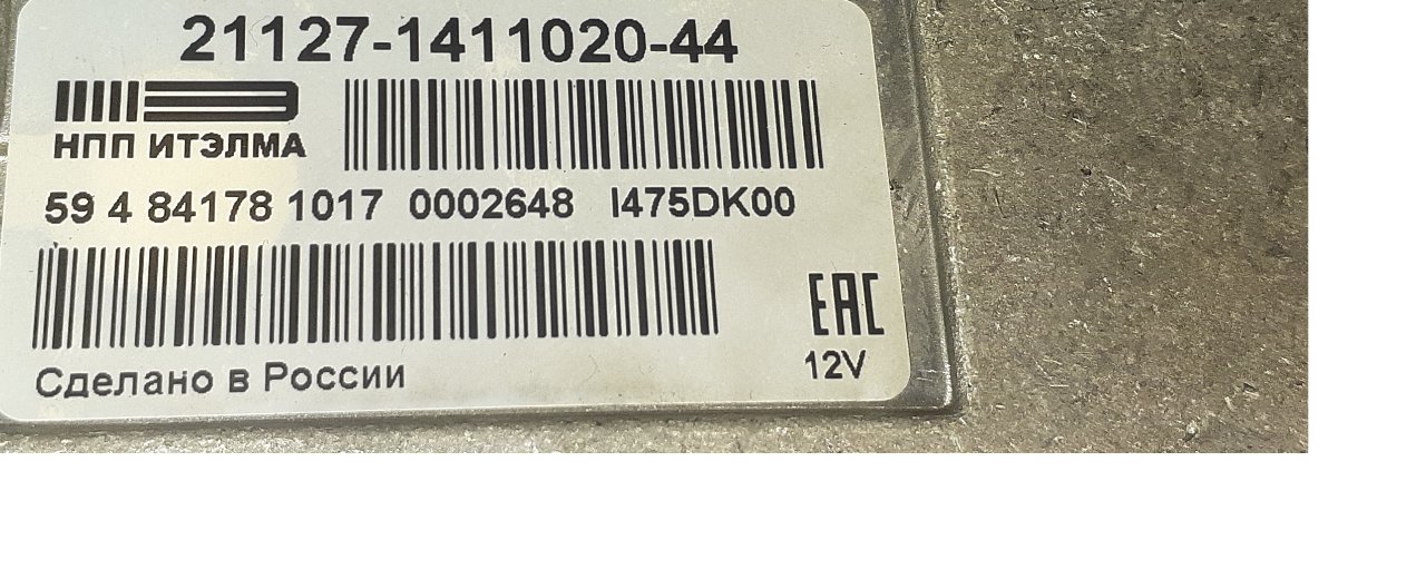

Добрый день , просветите пожалуйста , хочу приобрести данный модуль для корректировки данных (пробег моточасы...)в еепром, для эбу м74 саn см. фото , до этого справлялся со всеми эбу линейки м74 саn louder от Маслова. Смогу ли я считать еепроом я так понимаю что в этом эбу он уже интегрирован во флешь? Эбу с Datsun ondo герметичный c литой крышкой.

alexnb5 писал(а):
Вт авг 17, 2021 11:08 am
Модуль справиться. Емулированый еепром во флешь в этом блоке

приехала Гранта с эбу M74 11186 – 1411020-47 I445GBT2 попробовал считать еепром, что на авто, что столе читает "мусор". Считывал второй вкладкой m74 Сan (виртуальный eeprom)

alexnb5 писал(а):
Ср авг 25, 2021 8:25 am
приехала Гранта с эбу M74 11186 – 1411020-47 I445GBT2 попробовал считать еепром, что на авто, что столе читает "мусор". Считывал второй вкладкой m74 Сan (виртуальный eeprom)13.rar
Делал такой блок вкладка виртуальный еепром всё отлично. Подключался по схеме опенбокс
Если читается "мусор", то блок не переведен в бут режим
